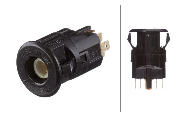

Srdjane a gde naci prekidac za migavce, stavio pre 2 godine nov ali nije to to moras da ga 'nadjes' da bi radio..![]()
PREKIDAČ 4 MIGAVCA - HELLA - 6HF 002 372-041
PREKIDAČ 4 MIGAVCA - HELLA - 6HF 002 372-041 - - AUTOHUB.RSwww.autohub.rs

Koji traktor je upitanju pa da mogu da vam predložim sam prekidačSrdjane a gde naci prekidac za migavce, stavio pre 2 godine nov ali nije to to moras da ga 'nadjes' da bi radio..

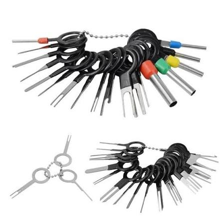

Inače izbacili su iz razloga što kada uđe prašina voda itd... pravi problem (Jedino rešenje je da izvadite buksne, auto papučice i da krimpujete nove pa da ponovo vratite na plastični konektor). U blažoj varijanti pomaže kontakt sprej sa lubrikantom.
Trebaće vam ovaj alat za vađenje buksni- autopapučica
