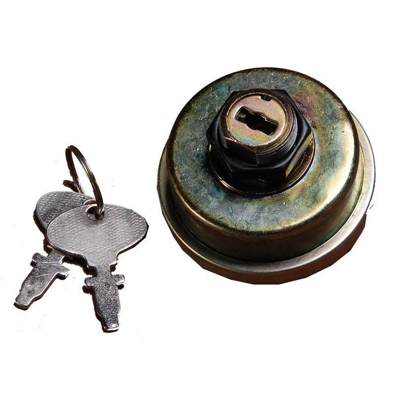

Matiću, Matiću, udaraš čežnju, a .... :). Te PAL brave treba da su Češke ( mada na oglasima piše da suTurske ) , ako su za Zetora tu ima samo glavni izvod za svetla 56, nema kao na imt 56a i 56b za kratka i duga svetla , mora posebna brava za svetla... Vidim ima i neka naša Poljomarket, nisam znao za nju, kao 2 godine garancije, mada mi nešto mnogo zbudženi( blizu kontakti )
Ako je pitanje za mene, da naravno (30, 15, 54, 19, 50, 58. Terminal 19 je obično zadužen za predgrevanje (grejač))
30 Glavni dovod (+)
15/54 Kontakt
19 Grejač
50 Start (Anlaser)
58 Pozicija / Pomoćno
Da se nadovežem na moj post što sam stavio link, ta brava može da se napravi da bude i kontakt ali ova se dobro pakazala
30 (+) Stalni plus sa akumulatora
15 Ignition (Kontakt) Napajanje elektronike, instrumenta i solenoida pumpe.
17 / 19 (Grejač) Položaj za predgrevanje (Obično okretanjem ulevo ili međupoložaj udesno)
50 Start (Anlaser)
ACC Dodatna oprema (Radio, brisači i svetla kabine (opciono na nekim modelima)
Hvala druže, imaju li ove brave kontakte 56a i 56b za kratka i duga svetla, jer ti kontakti su mi i pobrljavili na staroj bravi, grejač me ne zanima , on je na drugoj bravi za startovanje traktora ?
Пољомаркет браве, за нијансу боље од Фадипа, који ништа не ваља.
Разне Индијске, турске незнам се која је лошија или не могу да се монтирају у стандардне ИМТ отворе или не ваљају.
Све у свему обично смеће.
