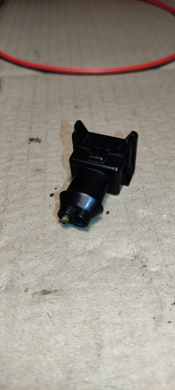

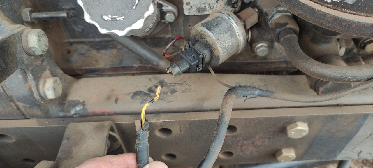

Kako se zovu ovi konektori koji štite od vlage? Pukla mi je žica na rusu na senzoru pritiska, a ne znam može li da se rasklopi konektor. Privremeno sam rešio problem telefonskom papučicom, al' hteo bih da vratim kako je bilo u originalu.
Baš to! Hvala!

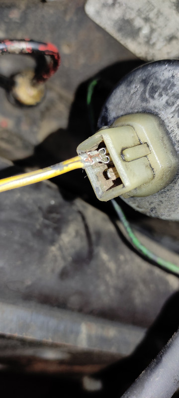

Nego sad vidim na slikama da ima dve žabice koje fiksiraju kontaktni deo u plastici. Pokušaću da iz ovog mog pokidanog izvučem tu "papučicu" pa makar samo da zalemim žicu za nju i vratim nazad u konektor, samo da nađem dva minijaturna šrafcigera kojima ću da potisnem žabice da mogu ceo metalni deo da izguram nazad. Mislim dok ne nađem negde da kupim nov konektor...
Ja bih to namestio sam. Nebitno koliko eventualna zamena košta. Sad kako? Ne znam, ali bih našao način.
Ja sam jednom prilikom ogulio kuciste davaca i na kontakte zalemio zice. Posle toga obican kinektor stavio. Guzva bila i za prvu pomoc pomoglo
Pa rešio sam ja problem za prvu pomoć. Stavio sam sliku kako. Bitno mi je da je manometar u funkciji.
Navuci termobuzire i mozes i tecnom gumom da popunis i miran si. Ne mora da znaci ako je jedini ispravan nacin to sto ga je fabrika tako upakovala
