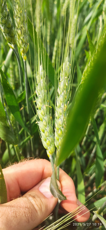

Moja kombinacija ove godine je Fluxapyroxad+Piraclostrobin+Protiokonazol
p.s. aktivne materije koje najbolje deluju na fuzarijum su triazoli Protiokonazol, Metkonazol i Tebukonazol. Tiofanat sluzi da malooo pojaca dejstvo ali je na lisne bolesti beskoristan. Vidim da se dosta spominje septorija, kod nas nije do te mere izrazena ( video sam kako kod kolega iz Hrvatske to izgleda, strasno...izgori sve kao da je neko brenerom sprzio). Kod nas su problematicne rdje, pepelnice i fuzarijum kada je godina kao ova. Koga zanima nesto detaljnije, pretrazite internet ako znate engleski. Fuzarijum se na engleskom kaze Fusarium head blight i potrazite naucne radove na temu efikasnosti (ocenjuju DON- nivo mikotoksina).

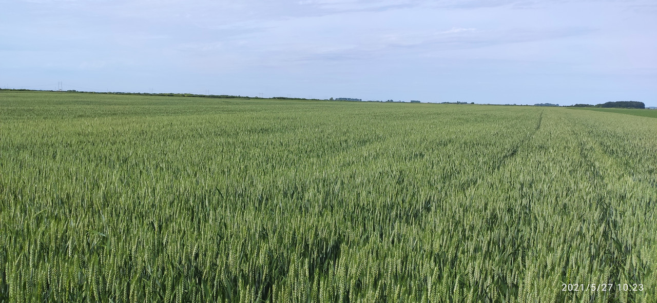

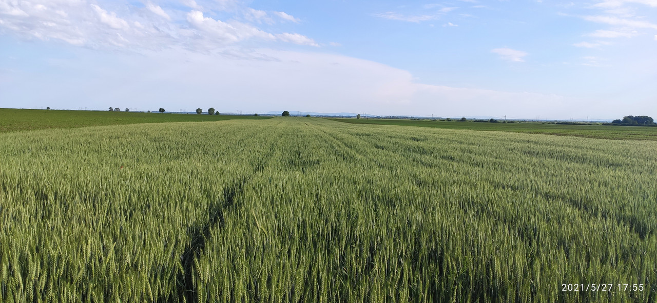

Одрађена заштита Апилка, Целуле би требало за који дан. Унифи 1л/ха + Плурес 0.5л/ха + Новалон 3.5кг/ха.

Septorija lista se kod nas vise spominje,ali i septorija klasa itekako moze da osteti klas.

A solidno ti i skupo ovo prskanje, ako sam dobro sracunao kostalo te oko 6500-7000 din/h + gorivo.
Почетак цветања. Прихрана ме је изашла 750дин/ха што је смешно. А на заштити нећу да штедим јер ми је много скупље да вршем 2.5т по јутру као у 2014 уместо 5+т.
