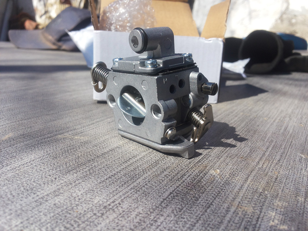

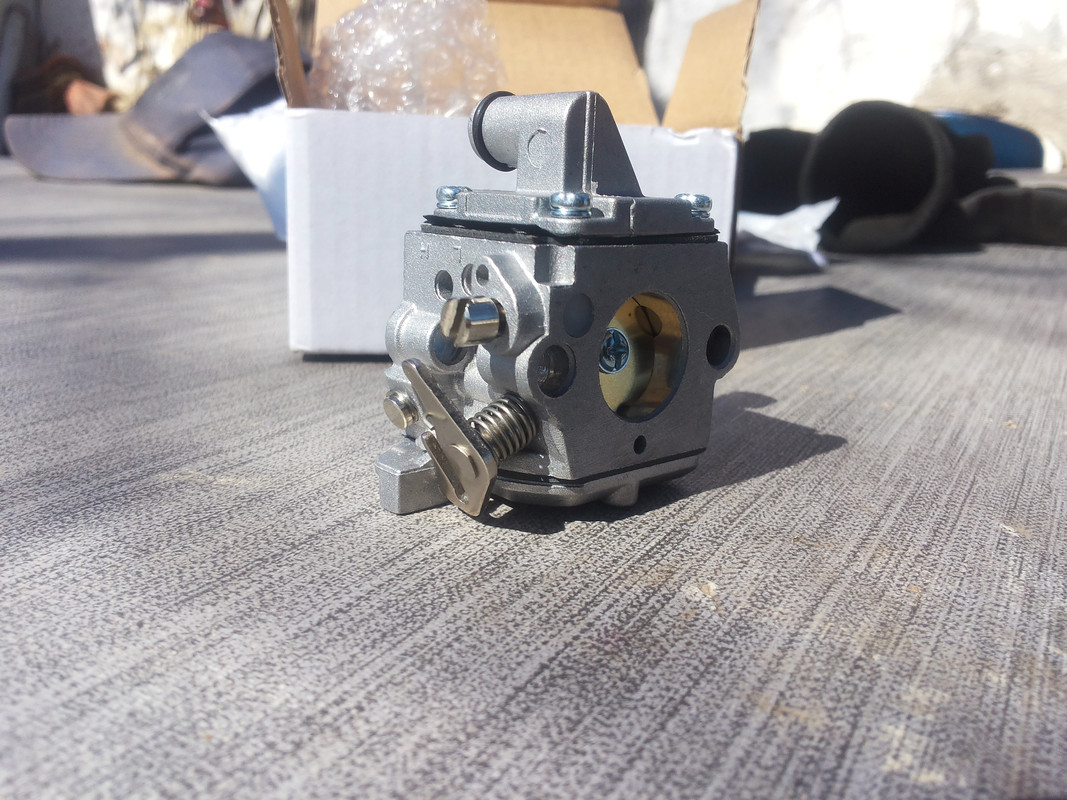

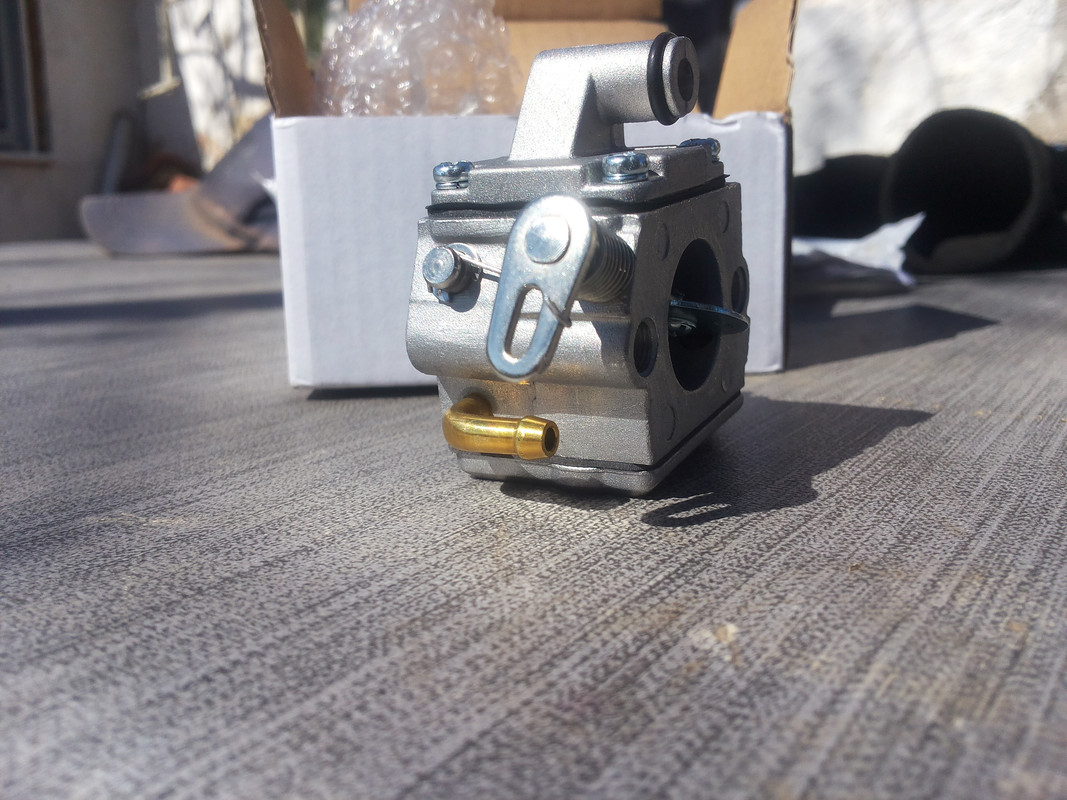

Danas namontiran karburator i isprobana motorna testera....Stigao (napokon) NOV karburator iz P.R.C. -a !!!
Preko AliExpress-a...
Za "staru" Stihl MS180-ku...
Da ugradim pa javljam utiske...

Drugi elem, taj karburator sto si narucio koliko vidim ima L i H za stelovanje ?
