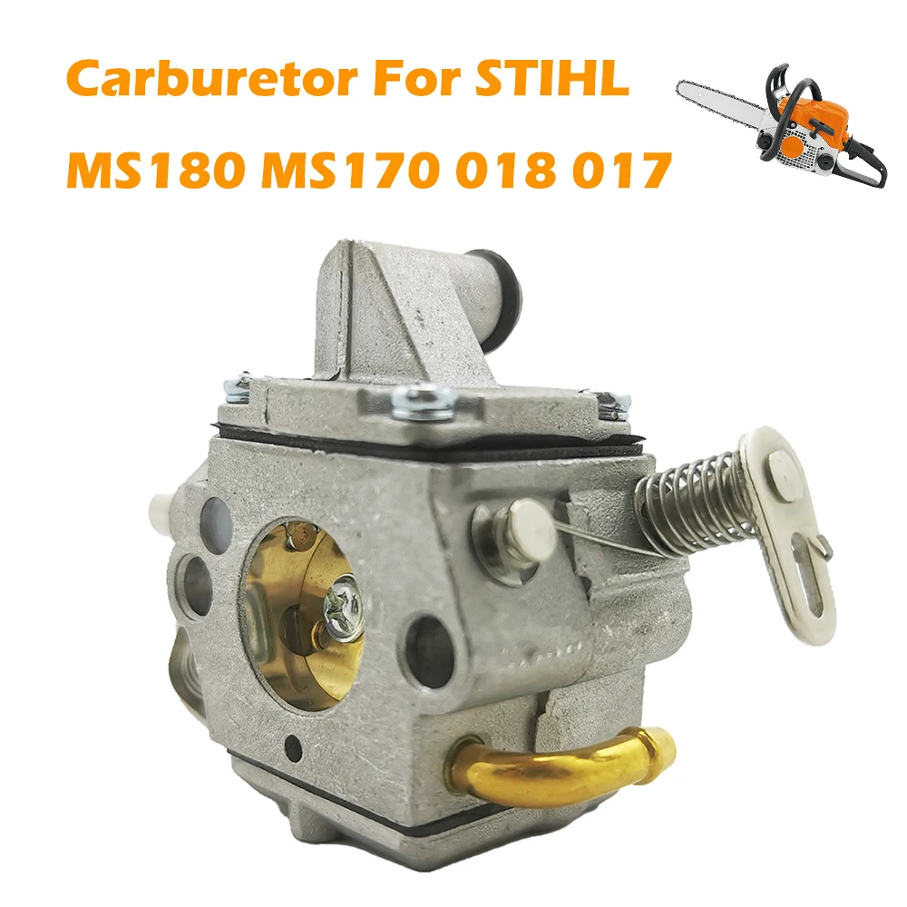

Jesi ga (već) namontirao ?Samo da napomenem, ja sam taj karburator dobio, ali su oznake za L i H dizne samo odlivene na kućištu, unutra nema ništa, što je po meni dobro jer se onda automatski eliminiše opcija da neko 'šteluje' karburator.
Nabavio sam neku stihl 020 testeru i imam problem sa karburatorom .Izgleda da mu se nešto "potrošilo " .Ne mogu da ga naštelujem.Zamenute su sve membrane ,iglice,opruga ali ne dobijam stabilan rad .Motor je dobar ,sa karburatorom od druge ,iste takve ,radi.Znaci bas su ga doslovce iskopirali posto ni originalni nema L i H...
Elem kada se dotakosmo teme, sta moze da bude problem na dvogrlom karburatoru koji ima L, H i T ( ler gas ), da H ne moze uopste da se nasteluje ? Radi na fiksnom broju obrtaja bez obzira na pomeranje konusnog srafa na H, odvio malo ili na sredinu ili do kraja on tuce na istom broju obrtaja, jedino kada se zavije skroz do kraja onda se gasi, nema dotoka uopste.. L se steluje najnormlanije, da napomenem da je i za H radilo, ali je prestalo da funkcionise.
