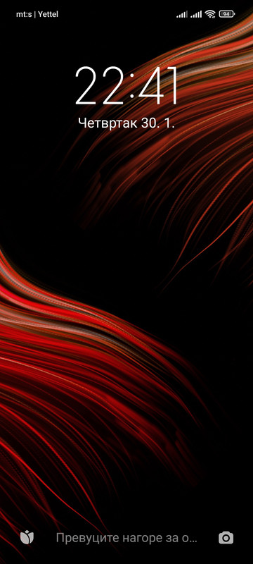

Na POCO X3 telefonu sam imao na početnom ekranu dva male ikonice, u dnu ekrana, jedna levo a druga desno. Ova levo je bila za paljenje svetiljke, a ona desno je za aktiviranje fotoaparata. Ne znam ni kad (prošle godine), ikonica za svetiljku se izgubila i na njenom mestu se pojavila neka ikonica (neki cvet) za koju nemam pojma ni šta je, a samim tim mi ni ne treba. Hteo bih da vratim na to mesto ikonicu za svetiljku, ali ne znam kako?
То је после ажурирања система код свих кинеза. Нисам још нашао да може икона светла да се врати. Једино у подешавањима, оно дугме лево (ако има) да се искључи помоћник и да се светло пали на то дугме.
Ikonica 🌹🌷kod Xiaomi telefona služi za rotirajuću pozadinu (To dolazi kada se sistem ažurira).
Već od MIUI 12 se izgubila opcija promene brzih prečica na zaključanom ekranu.
Jedino rešenje je da uključite brzu loptu

Na RN8 idem u teme i tražim u sličicama gde ima svetiljka i fotoaparat moja trenutna je me UI.
Ako ti je tema ostala ista kao i ranije onda zadrži prst negde na taču gde nema ikonice i kad se pojave 3 opcije idi na pozadinu pa dole desno na tvoj profil-Stil zaključavanja.Sad tu proveri imaš li sličicu sa lampom...ako nemaš onda dole na Prilagodi pa probaj tu da nađeš opciju.
Ovako je bar na Redmi Note 8 Pro,probaj ne košta te ništa.
