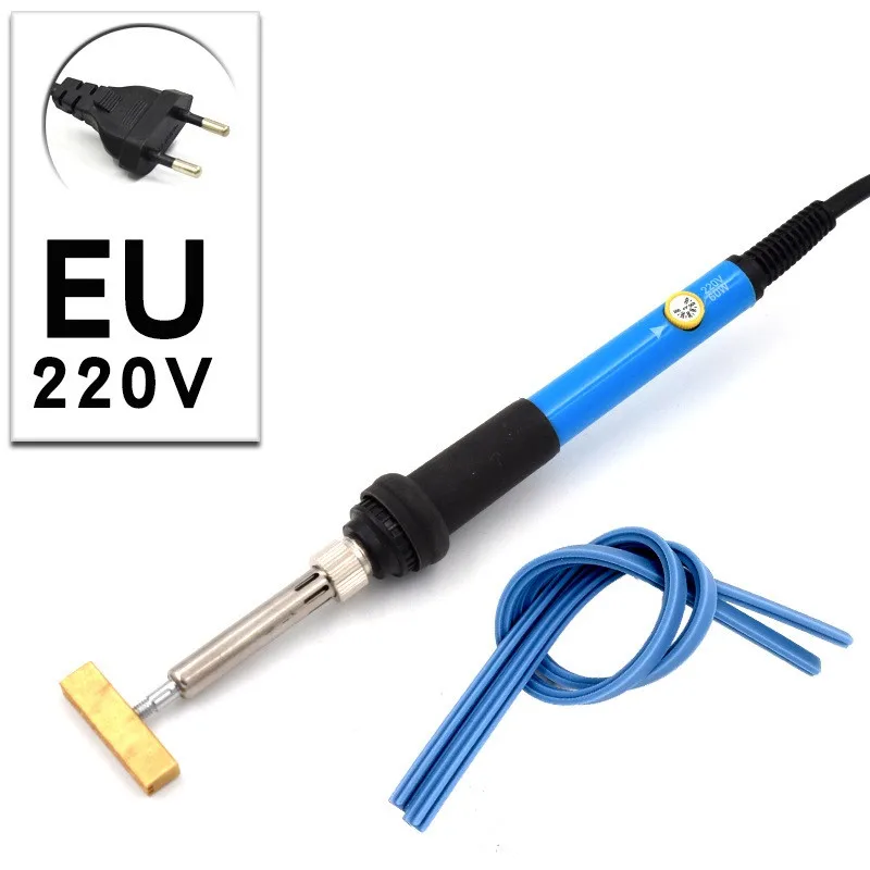

Sto se tiče štapne lemilice dok nisam imao separator za odvajanje stakla od displeja i skidanje samog lepka sam koristi običnu štapnu lemilicu i nastavak kao skalpel.
