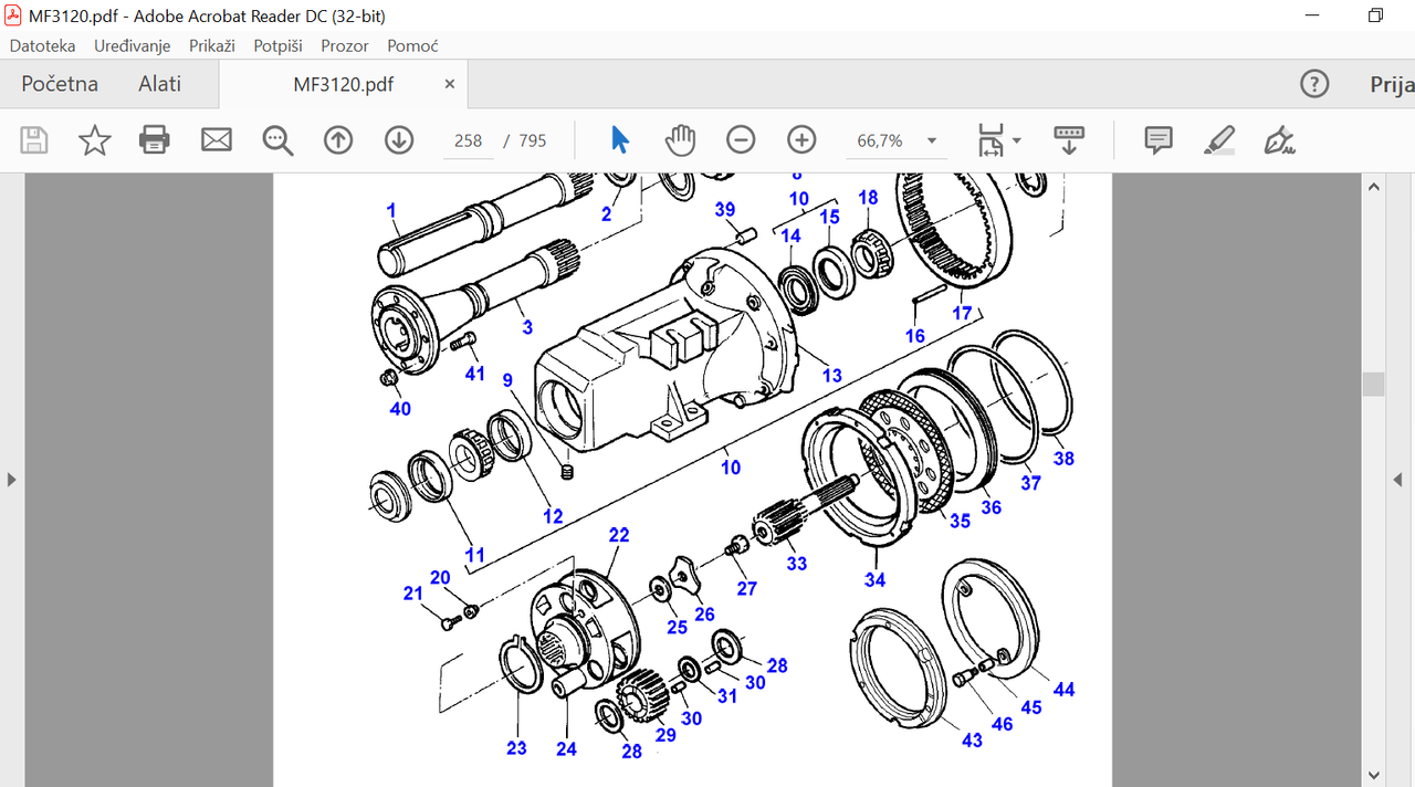

Ako se radi preventivno ,dva diska +4 gumice (malo veće).Komšija će morati da menja ili da obrusi aj da ih nazovem čeljusti,pošto imaju duboke risove.On danas ide do Panmotora da kupi deove pa ću javiti.

Da li si morao da brusiš platnu i čeljusti gde naleže disk,ili si samo nove diskove ubacio ?Kod komšije ima dubokih risova.
Malo o cenama delova za kočnice.
Disk u Novom Sadu 50-60 e u Jagodini 100 e.Derek nema.
Gumice u Novom Sadu 4-5 e u Jagodini 2000-2500 dinara.Derek nema.
Ploča pod br 34 ili klip je 260 e(poručuje se ) u Novom Sadu ostali nisu ni pitani a ploča pod brojem 36 je oko 500 e ali će moći da obrusi postojeću za 3000 dinara.
