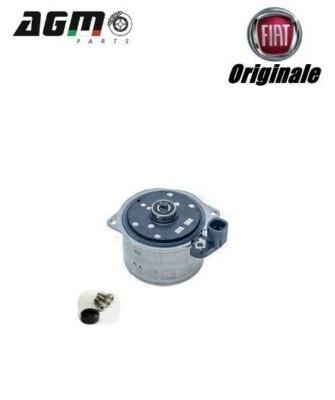

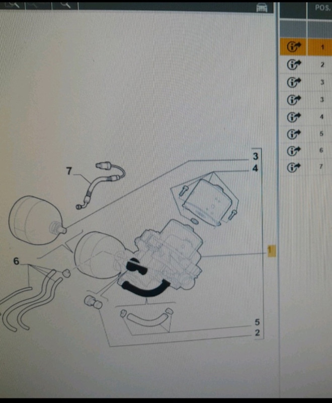

Pitanje za bilo koga , mozda mirosti,sinisa ,seljak ili neko drugi. Kombi fiat ducato , sa automatskim ,tj robotizovanim mjenjacem. Riknulo neka pumpa ulja za to , tj dio toga , ja neznam tacno ni sta je to , i nemoze nigdje u cijeloj evropi da se nadje. Dali neko moze to mozda da popravi ?
Ovako izgleda na uprostenom crtezu iz kataloga
Broj 4
Dio od ovoga

Za Grande Punto je imao da se kupi kit za reparaciju i moglo je da se otvara i popravlja.Za Ducato pojma nemam dal ima kit za reparaciju.Što ne probaš da tražiš za Jumper ili Boxer to je isto sranje kao Ducato
Onomad sam slučajno naleteo na oglas za popravku tih robotizovanih menjača, al šta smatraju pod popravkom i gde sam to video sad da me ubiješ nzm...
Ja se samo brojevima sluzim. Ako je isto izadje sve po broju.
Prvu generaciju sam otvarao na Grande Puntu, imao je set zaptivki da se uzme, ali taj hidro blok je slinio i trebali mu obrtaji da bi šaltao.Ima dosta gumica i naravno sve su specifičnih oblika.A sam sklop ako može da se otvori nije ništa komplikovano, ima solenoid,gumice i O-ring.Zna to ako se ne menja ulje samo da nakupi prljavštinu pa utiče na protok, znaju gumice da propadnu ili solenoid da zapekne.Nema neke velike majstorije sve se svodi na otvaranje i čišćenje i zamenu gumica.Solenoid ne može da se kupi kao zaseban deo, tako da ako je kvar u njemu piši propalo.
A jel si siguran da je hidro blok otišao?Jel zuji pumpa?
A da zaboravih, kalibracija mora nakon čačkanja.A za to ti treba FiCOM i čisto da znaš, ovlašćeni nude samo zamenu neće da popravljaju :)
Nije to moje ,rodjaci iz bg ,pa neznam detalje
Neka pozovu 062505045 i neka vide tamo da li ima i koliko košta.
