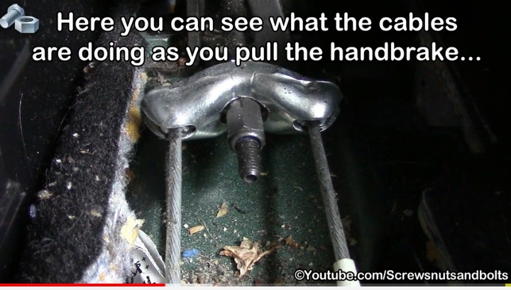

Ja sam imao problem da desni tocak uopste ne koci kad potegnem rucnu. Utvrdim da je do sajle, preksinoc je zamenim, ustelujem okvirno i proverim polugom preko brezona da li drzi, vidim da drzi. Znaci zapinjem polugom i ni makac. Primetio sam odma da mi levu sajlu malo vise poteze, a nema odvojeno stelovanje. Danas u laganoj voznji potegnem rucnu i levi blokira, a desni ne. Odnosno blokira i desni, ali skroz kad potegnem, a to je 6-7 zub. Znaci tu postoji neka razlika i levi ranije hvata i blokira, mozda na 4 zub.
Сличан проблем имао на југу. Решење је просто и једноставно. Раставио све добоше узвадио напоље и очистио да се сија. Офарбао, склопио подмазао и ради. Ништа ново нисам убацио. Наслаге прљавштине рђе заглављивале пакне.
Sapatnice brate rodjeni ovde su diskovi i plocice. Diskovi bukvalno kao novi, plocice takodje. Plocicama se jos nije potrosila ona pocetna kosina. Znaci nema tu sta da skidam i da cistim da se sija kad se vec sija😆 Sumnjam na klackalicu za koju se kace sajle da je malo pokrivljena i ne poteze jednako. Inace je u pitanju G IV.
Ovo je kod mene 4 motion i sajla nije ista kao za standardnog pa sam morao da narucujem. Uglavnom je ista kao ona sto je skinuta, svuda se lepo uklapa i lepo radi tako da tu ne vidim problem. Uglavnom meni je ovako kao sad odlicno, ali se razmisljam zbog tehnickog da se ne pojavi prevelika razlika.
