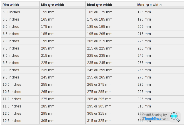

U prethodni post sam dodao i tabelu sa oznakama na gumama, čisto da ne bude raštrkano a nekome će možda poslužiti.
