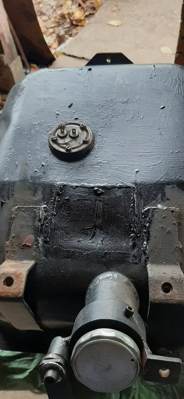

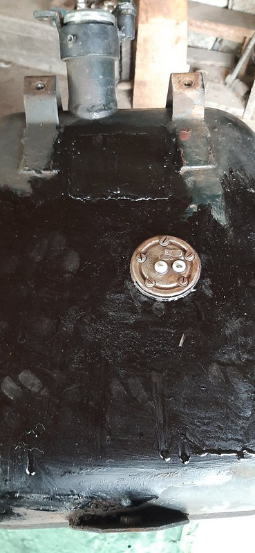

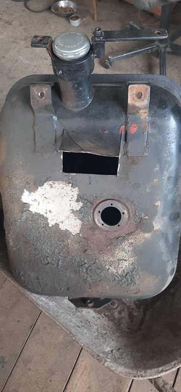

Skinuo sam rezervoar, i posto je lim debeo samo tako, otvorili smo ga, ispravili koliko je moglo, i zatvorili. Cev unutra je prohodna, cista. Od bakra pa se i savija lako. Rezervoar je generalno cist, bez nekih necistoca da sam primetio.
Vrlo moguce da je od tog nekadasnjeg udarca lim prisao dosta blizu usisne cevi, pa kada sam ispravio dno, spustio sam je opet dole, jedan prst iznad dna.
Sve lepo sastavim i vratim, upalim traktor koji se vrlo brzo oporavi, posle svega par sekundi. Prija mu ovo sredjivanje rezervoara...
Probam da izbacim vazduh iz casice AC pumpe, ali ne moze. Odvijam je polako, odvio sam i drukalicu da se tu vazduh provuce, ali ne vredi. Ok, pomislih. I neka ga, ako traktor lepo radi..
Sutradan kada sam ga upalio, umesto da se oporavlja i muci, sastavi tj upali za dve sekunde i radi jako lepo. Pomislih, konacno hvala Bogu!
Zakacim plug da konacno malo i orem nesto, ore u punoj snazi. I posle pola sata krene da posustaje traktor. Dok tako krene da se malo muci, pogledam casicu AC pumpe, a ona puna kao oko bez trunke vazduha. Nema mi logike... Uskoro se traktor i ugasi.
Izadjem i odvijem drukalicu. Laka kao pero dok je drukam. Gorivo ne mrda. Odvijem polako casicu i kako je bila blago odvijena u sekundi se oslobodi veliki pritisak (ili je bilo usisavanje). I gorivo naglo pade u casici. Tek onda i drukalica postade tvrda i povuce gorivo iz rezervoara. Upali traktor iz prve i nastavih oranje.
Desilo se jos 2-3 puta ali cim je traktor krenuo da baguje, odmah sam izasao i odvio malo casicu ac pumpe i odmah se situacija promeni na bolje.
Tako da eto. Morace i AC pumpa da se zameni. Ili je majstor nije lepo sastavio prilikom vracanja kada ju je rasturao, ili je eto nekom ludom koincidencijom u isto vreme stradala i ona i to nesto u rezervoaru.....
