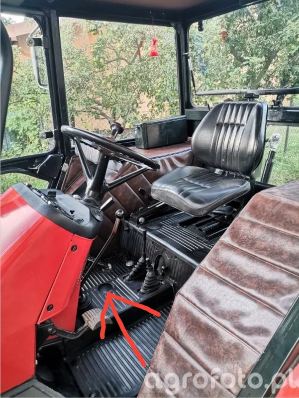

Pozdrav svima, moze li neko da mi kaze gde se sipa ulje za hidraulik na zetoru 7711?

Koliko ide ulja i koje da sipam? Hvala na odgovoru. Tek ucim oko Zetora sta i kako

Ako me sjećanje dobro služi tu ide 30l ako se radi na ravnom terenu i 34-35l ako se radi na neravnom terenu, dakle u brdu no to važi za stariju seriju kod koje je pumpa dole ispod diferencijala. 7711 (opet zavisi od godišta, vidio sam jedan 7745 kod kojeg je pumpa dole), treba da ima pumpu naprijed na motoru i kod njih nije prisutan problem da pumpa ostane bez ulja kada je traktor naget prema naprijed dakle ideš niz jaku nizbrdicu. To je veoma nezgodna osobina za nas koji smo u brdu jer nema šanse da podigneš priključak kada ideš nizbrdo čak ni kada je nivo ulja na maksimumu. Provjeri dakle gdje ti je pumpa i po tome ćeš znati. Vidi se sa lijeve strane traktora, tu treba da bude pumpa odmah ispod kompresora, pored nje prema nazad bude veliko kućište filtera hidraulike i debela cijev koja ide nazad prema diferencijalu. Ako nema to onda je neka od starih serija ili je budž varijanta.
Ja koliko znam pretežno svaki 7711 - 7745 ima običnu hidro pumpu onu dole a noviji modeli tipa 6320 - 6340 imaju tu vanjsku pumpu koja je naravno bolja što se tiče rada u brdima mada kada se sipa i ovako preko maksimuma kad je obična pumpa onda ne bi trebalo smetati pri radu u brdima.
Kod mene u selu ima dva 7745, jedan ima pumpu dole i on je 85' godište čini mi se (uvezen iz USA) a drugi gore i on je 1992. ili 1993. godište (uvezen iz Norveške), ima i nekoliko 3320 i jedan 7340, oni imaju svi pumpu gore. Kod mene na 7045 ulje je uvijek bilo na maksimumu i opet mi se dešavalo da pumpa izgubi ulje, jednostavno ogroman nagib i ne može se nasuti toliko da se ne prelije sve naprijed a da ne napravi neki problem.
