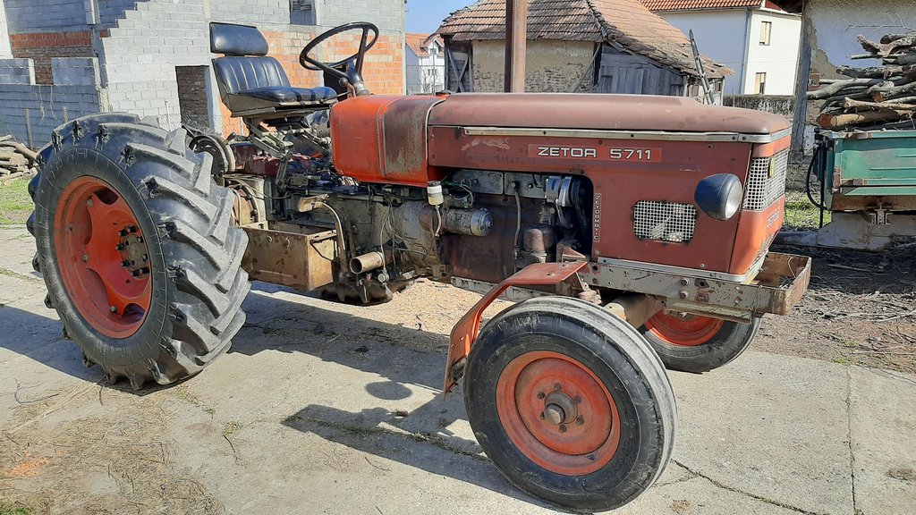

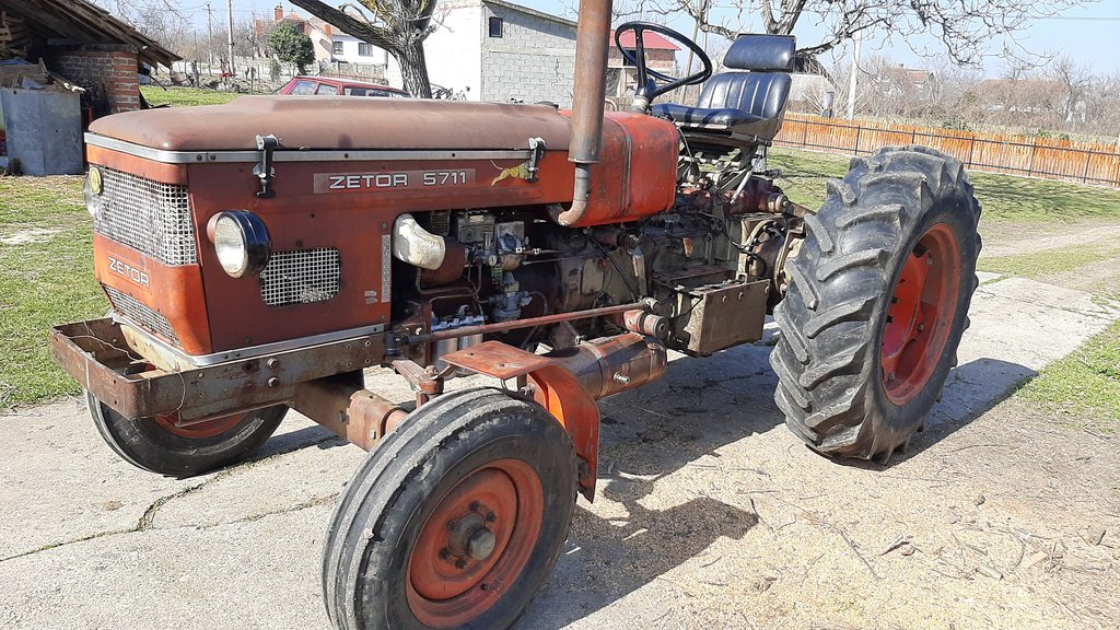

Posle dva ipo meseca sredjivanja traktora, sto zbog vremena majstora, sto zbog nekih sitnica i jurcanja delova, traktor je sklopljen.
Posvetila se paznja svakoj sitnici sto se tice mehanike. Iz glave ovako se se secam:
ulje motorno maxima 15w40, filter ulja opran, filter vazduha opran i sipano isto ovo motorno ulje, novo hidraulicno ulje sae 90, spone upravljaca sredjene, kompletan menjac je pretresen i sredjen, promenjena tri zupcanika i otklonjen kvar (nedostatak dva dela u menjacu od predhodnog remonta koji je sada izazvao havariju), proverene lamele i nastelovano je kvacilo, zamenjen je lezaj spojnicke kao i semering radilice, svi semerinzi su zamenjeni od motora do kraja nazad, naravno novi dihtunzi svuda, dotegnut je konusni lezaj ka diferencijalu koji je bio labav, novo ulje u upravljacu, novi kocioni paknovi u tockovima, novi paknovi rucne, novi cilindri u tockovima, kao i nov glavni kocioni i peti kocioni cilinidar (mesac), novi lezajevi u tockovima kao i ulje u reduktorima. Remontovana je i bosch pumpa.
Pre ovoga, generalno skoro su zamenjeni ulosci dizni, sve 4 glave motora su remontovane u potpunosti tj svi sicevi, hidrotest, ventili, vodjice, oprugice..
Veliki posao je bio da se sve opere, svuda gde je mastilo, pogotovo u cizmama. Otislo samo na ciscenje oko 25 litara benzina.

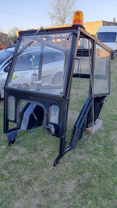

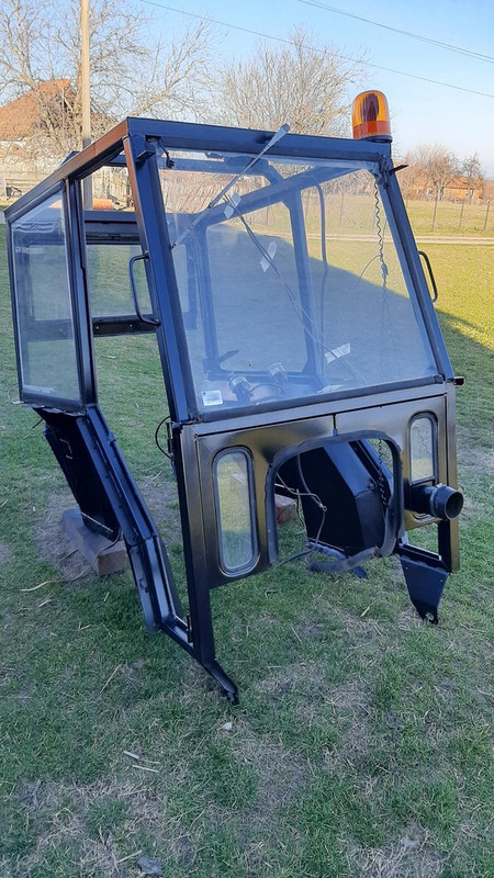

Kabina je skinuta i vec je ofarbana. Traktor ide takodje na kompletno farbanje i popravljanje limarije gde treba a posle toga povezivanje i provera instalacije.
Utisci su takvi da u voznji sada, pogotovo bez kabine, samo cujem motor. Kao da samo on postoji. Menjac radi po prvi put kao sat, lepo upada u brzine, i dok je pre zvonio od zupcanika, sada se iz vece u manju brzinu samo nekad u voznji zacuje onaj lep grub zvuk, kao kod reduktora u leru od IMT traktora. Milina prosto covek da vozi.
Traktor je svuda suv. Nema nigde nista da kane. Bar ne jos uvek
