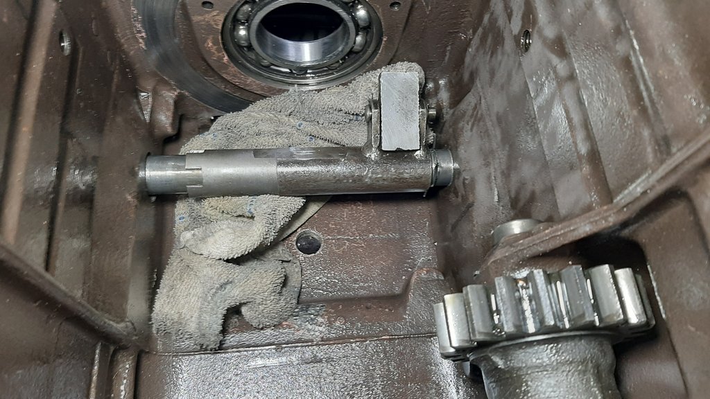

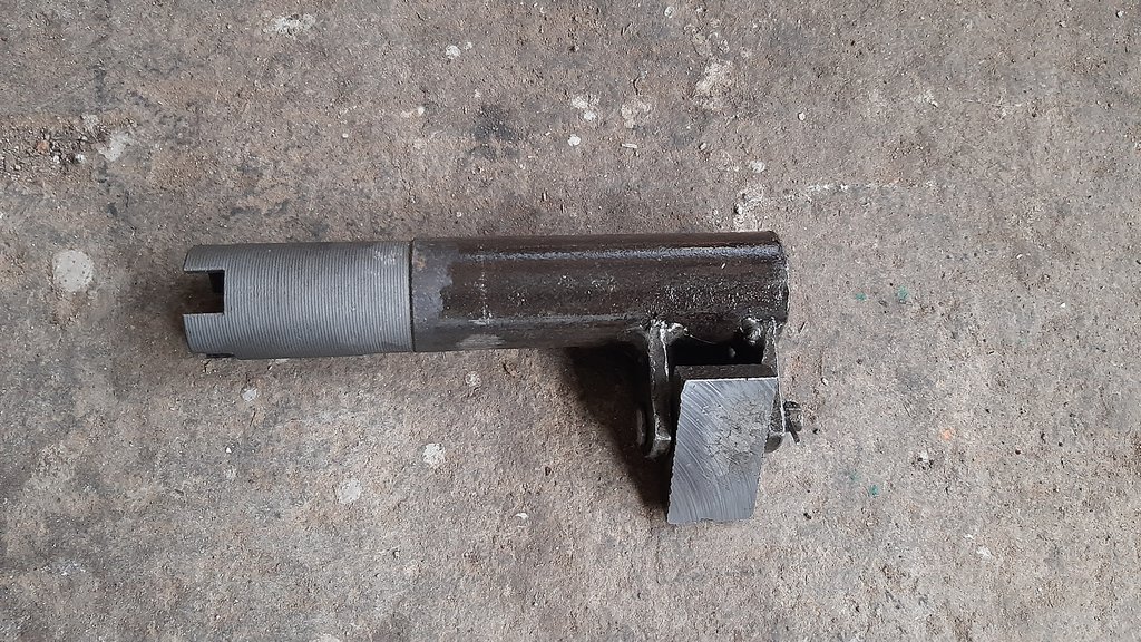

U detalj isti slucaj i kod mene je bio na 7245. Isto tako presecen onaj poklopac kako bi lako i brzo pomerio srafcigerom viljusku.Ne znam da li sam pisao u ovoj temi ,desi mi se da godišnje par puta ostane u brzini,uglavnom u rikvercu a ručica menjača bude u neutralnom položaju.Kod 7211 je pod kabine iznad ploče menjača izdignut oko 7 cm od ostalog dela tako da bi taj srednji deo trebalo skroz skinuti što zahteva mnogo vremena...Ja sam tu na tom delu prosekao otvor širok 5 cm i dugačak oko 10,baš iznad tih šrafova za utvrđivanje brzina.Obeležio sam koji mi je za rikverc-prvu(da ne razmišljam previše),dovoljno je da skinem gumu poda sa sredine ,pomerim tanak lim kojim sam prekrio otvor,gedorom 17mm sa kratkim nastavkom koja mi je uvek u traktoru,šrafcigerom pomerim viljušku na dole ,sve vratim i voziiiii.Sve to traje oko 2-3 minuta.
Ovo se dešava samo kada brzo ručicu iz rikverca hoću da prebacim u prvu ili drugu ,znam za problem ali desi se ponekad....
Inače probao sam da utvrđivač od neke druge brzine prebacim za rikverc-prvu ali nije dalo rezultat.

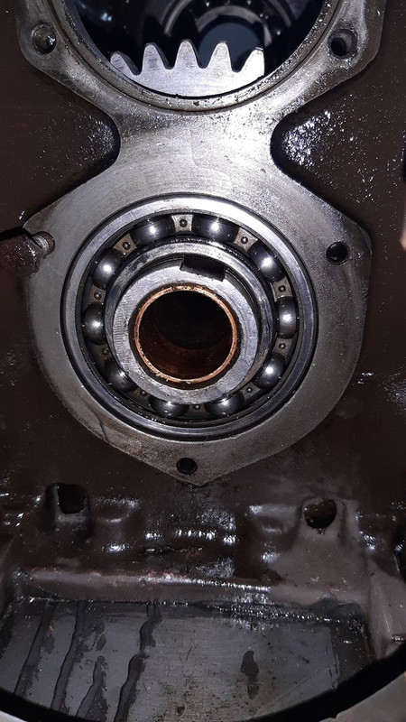

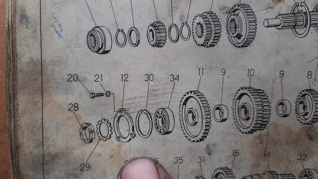

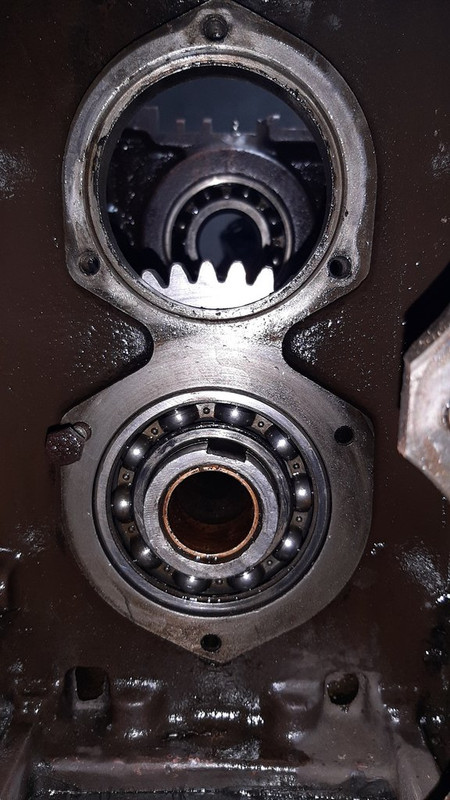

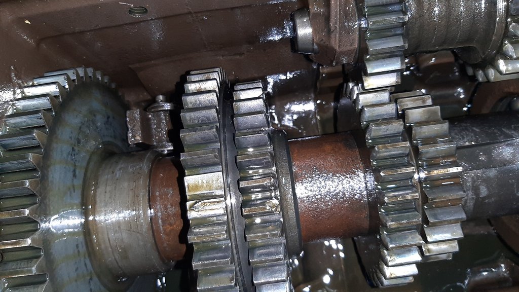

Kada smo skidali menjac, i kada smo izbijali zupcanik ovog od 3/4 brzine, neverovatno koliko smo ga lupali i nije se ni okrnjio, pa se postavlja pitanje, ako je sve bilo u menjacu novo, i ako ni jedan lezaj nije problematican, i ako je ulje bilo novo, zasto je doslo do havarije? Sta li je uzrok tome...
Delove cu nabaviti, ili nove ili polovne odlicno ocuvane zupcanike, samo me brine jedna stvar koju sam primetio. Sta je uzrok ovome da se zubcanik oslanja na kuciste menjaca, i to ne u punom krugu? Da li osovina donjeg snopa moze da se iskrivi, iako je kaljena? Ili je verovatno u pitanju lezaj?
