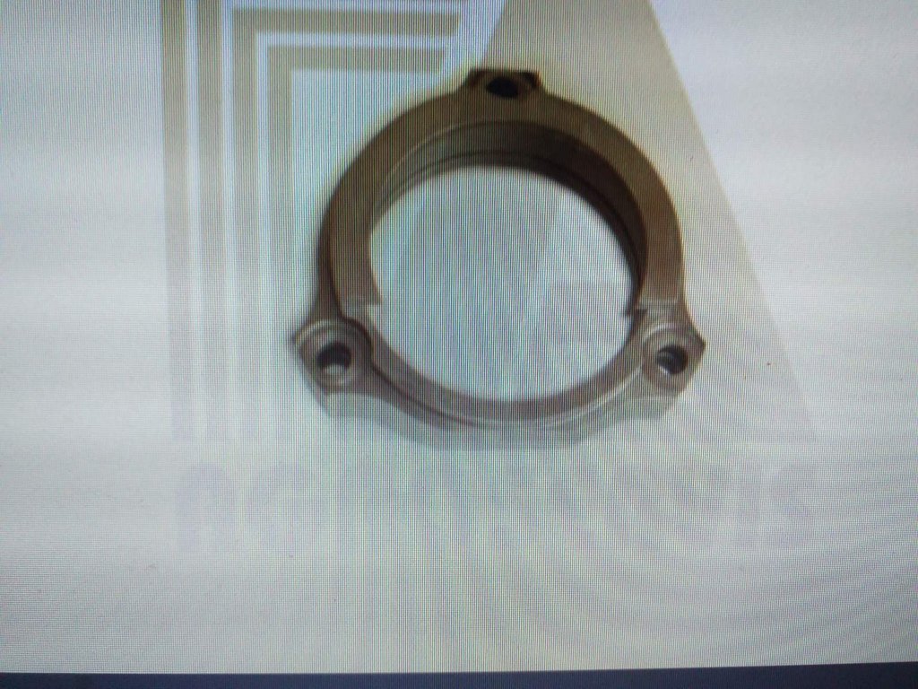

80% je deo pronadjen. Kataloski broj bi trebalo da je
55115902 i cena mu je 6500 dinara
Dok su neke radnje bile u neznanju, covek iz Lazaro radnje je odmah znao o cemu se radi, poslao mi sliku preko vibera iz kataloga kao kod Denija i rekao da je to od mog zetora menjac, zatim mi odmah poslao izgled tog dela.

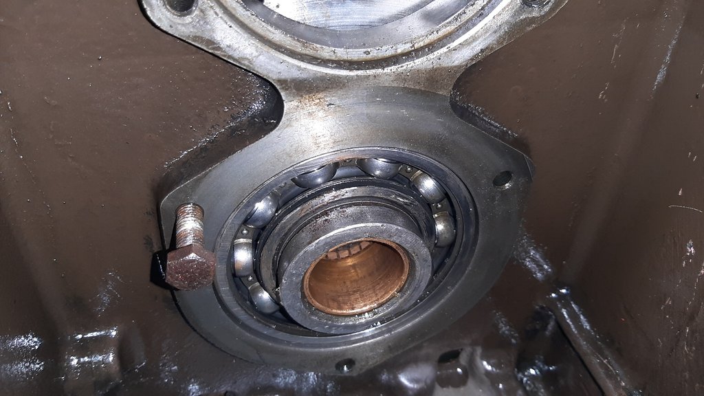

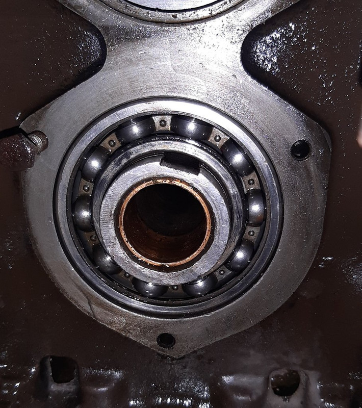

Malopre sam bolje slikao poziciju gde ovaj deo treba da legne.

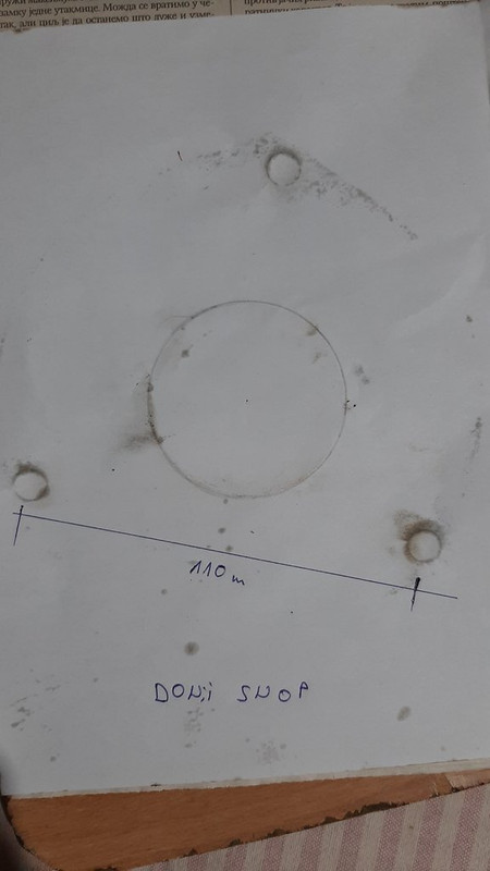

Uzeo sam otisak koliko sam mogao zbog osovine koja strci i izmerio da je to od sredine rupe do druge sredine rupe 110mm.
Marija Muha je izmerila ovo rastojanje 120mm i kada sam hteo da se nekako uskladimo da je to ipak taj deo, pocela je da me grdi telefonom kako sumnjam da zna da premeri dve rupe, pa vise i ne smem da je pozovem
a inace mi je ovo poslala, i deluje mi kao da ovaj veci deo jeste taj sto mi treba..
I eto, jedino sto mi sada preostaje, to je da kupim ovaj deo iz Lazara, i da se nadam da ce sve biti ok, jer alternativu bas i nemam.
