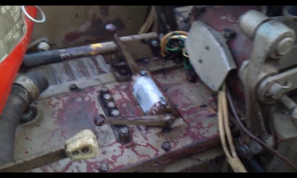

Stao mi je mozak skroz.. cemu bese sluzi ova rucica ispod volana sa leve strane sa ovom belom ruckom? Moze biti u dva polozaja. U gornjem i donjem. Na jednom polozaju je lako kvacilo a na drugom poprilicno teze.
screenshot windows 7
Mislim da je za blokiranje drugog stepena kvačila. Odnosno kad stisneš kvačilo da možeš da mjenjaš brzine. Dane propada do stepena za kardan. Pošto ti nemaš ručno kvačilo kardana
Meni je ta rucica namestena da mi kvacilo bude mekano. I sa ovom mekanom varijantom, imam dvostepeno kvacilo. Tj kada recimo stisnem kvacilo, traktor prvo stane, pa kada ga stisnem do kraja, tek onda gasi kardan, kako se secam. Ili ista prica kad krenem da pustam kvacilo, prvo recimo proradi hidraulika, pa kad pustim jos vise, krene traktor da krece.
