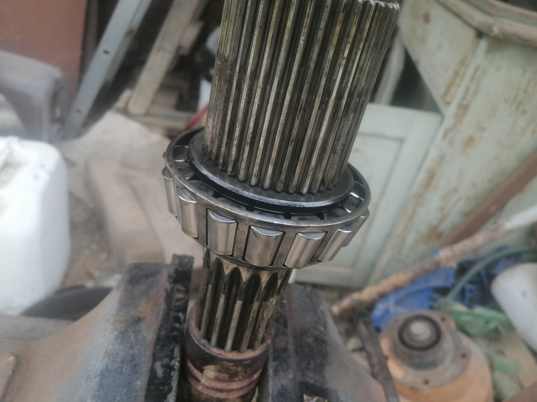

Pre 4-5 godina sam to sve komplet uradio, (strana 191 i 192) zamenio sve lezajeve, kupovao snopove nove kao i neke brzine, i evo ponovo je zakucao posle svega 500 sati rada.
Na podignutom poklopcu menjaca se vidi da je jednom zupcaniku pokidan ceo zub. Dal je on negde zaglavio ili je jos neka havarija, videcemo.
Culo se kao da su se supcanici zakacili izmedju sebe, ostar zvuk krcanja, pa pauza neko vreme. Pa ponovo isto, pa opet pauza ...i tako posle par dana sa istim simptomima, skoro vozim cetvrtom brzom, i posle tog zvuka i opet malo voznje, samo izbaci iz cetvrte brzine. Ja opet ubacim u cetvrtu i nisam napravio par metara voznje, samo zakuca ceo traktor u mestu. Rucica menjaca je mogla samo u trecu brzinu da upadne iz neutral brzine ali traktor ni da mrdne. Dok ga drzim na kvacilu, moze da radi u mestu ali cim popustam kvacilo, odmah hoce da se ugasi.
Jedva sam izbacio desnu rucicu na neutral da oslobodim zadnje tockove i odslepam traktor.
Sutra je rasklapanje svega.
Imam jednog kolegu koji trguje samo sa Zetorima.Znači kupi neki u ne baš sjajnom stanju sredi sve i proda.Pričao mi je da on izbacuje te igličaste ležajeve u menjaču i ubacuje bronzanu čauru.Ima strugara koji mu odrsđuje čaure i napravi u čauri i kanal za podmazivanje da može ulje da prolazi i posle toga nikakvih problema.
Moj starac je strugar. Gledam sada racun od pre i vidim da sam tada u menjacu menjao dva iglicasta lezaja tj neki
K 40x45x17
K 28x33x13
