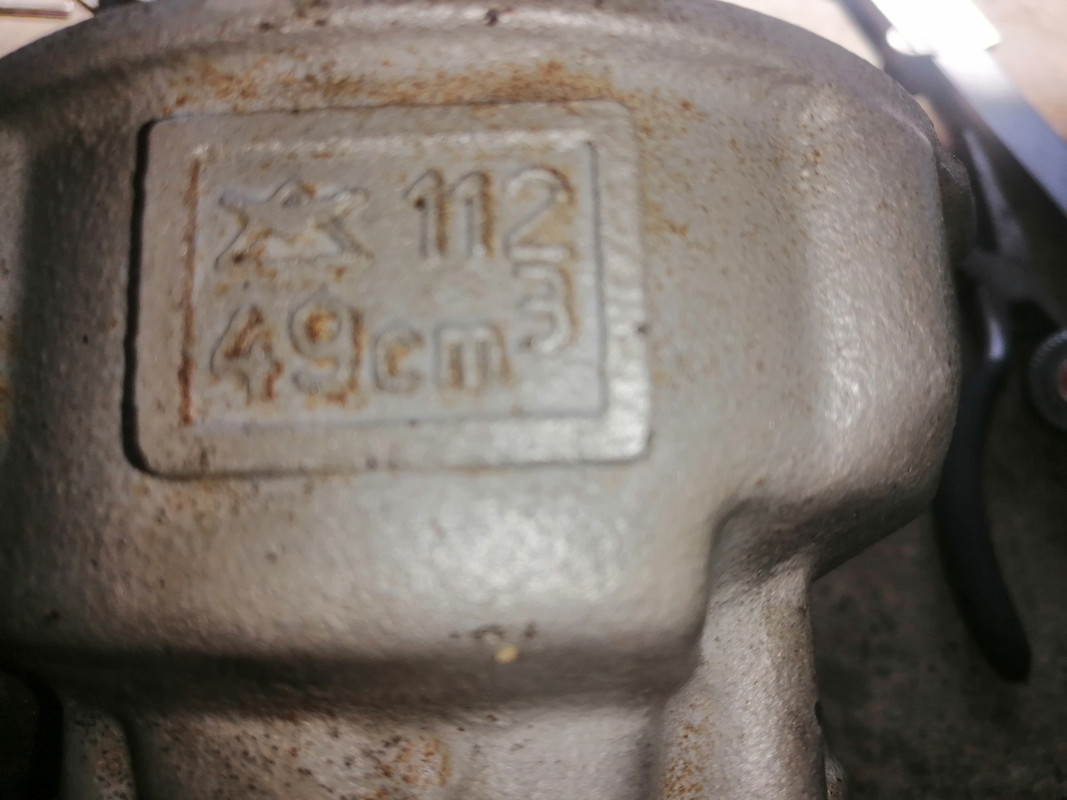

Pitanje za poznavaoce , kupio aprilia rx 50 motoric , 1999 , u estetskom stanju dosta dobro izgleda , nista nije na njemu radjeno koliko vidim , motor nema kompresiju odnosno hladan 4 bara jedva , zanimljivo palio samo nije htio da ide.

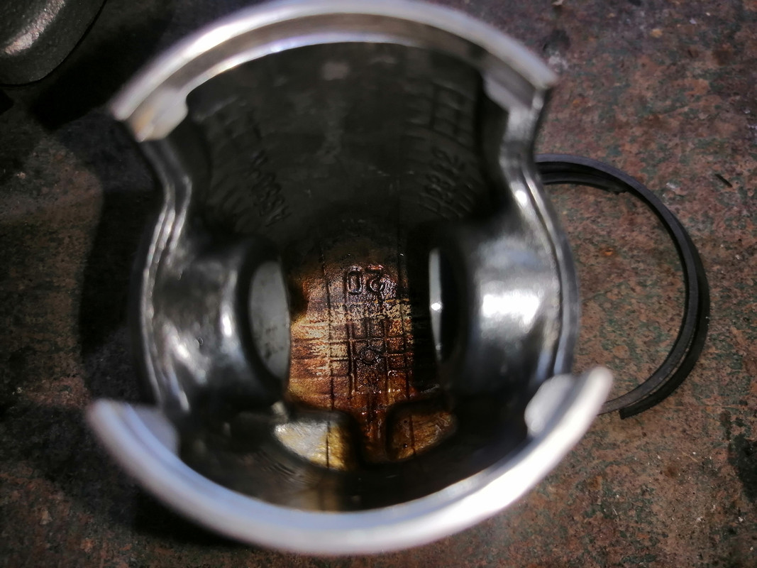

Kako momentalno izgleda , skidam motor radi promjene klipa i cilindra , a ako bude trebalo i radilice , prvo mjerenje komparatorom i subitom.
