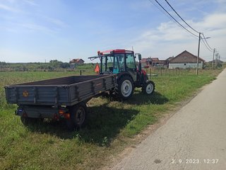

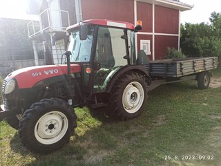

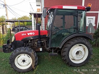

Traktor YTO 504, 2013 godiste, 2300 rč, EC kabina sa klimom.
Gume su stavljene nove pre oko 300h, prednje su ruske a zadnje cultor.
Urađeno je kvačilo, promenjen kompresor. To sve je uradio prethodni vlasnik.
Svaka sijalica na njemu radi kao i klima.
Još se učim jer sam sa IMT-a sad seo na YTO.
Prvi utisci jako pozitivni.
Kabina vredi svaku paru tu nema dileme, nije bučna, a sam traktor u transportu kao da ima amortizere, nije uopste tvrd, verovatno je i do guma.
Definitivno za sve operacije koje treba raditi sa njim traži gasa, kipovanje prikolicom, duvanje guma - na ovo sam kukao pre nekoliko dana ali definitivno sam pre skidanja kijavca odluci da stavim crevo i da dodam preko pola gasa, i zamislite tako sam doduvao gume.
Da li je to tako treba ili ne ko to zna, ali upalilo je.😳
Ručici za redukciju brzina i za rikverce smeta malo desna noga ali ko je pita, već sam se navikao :osmeh:
Kao što sam vam i rekao služiće za više manje komunalne radove, transport radne mašine tj.mini bagera, odvoz zemlje, prevoz sljunka i slicno.
Kasnije će verovatno i kositi a kad bude para trebao bi na njega da ide i prednji utovarivač sa paletnim vilama i daskom za sneg.
Trenutno sam ga upario sa IMT prikolicom 635.35.

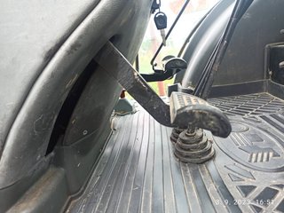

Od stvari koje planiram uraditi na njemu je farbanje haube na kojoj se crvena farba oljustila na njemu, u jednom delu, zamena sedista za neko kvalitetnijem (nije gramer sediste na njemu), i ako budem mogao moram pokusati izmeniti polozaj papučica za kočnice, nekako su mi previše ravne, a ja bi vise da stoje kao sto stoji papucica za kvačilo. To se vidi na pretposlednjoj slici.

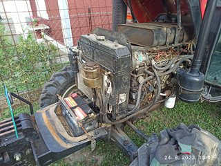

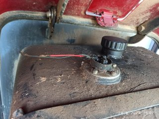

Kad neko bude imao vremena da postavi sliku gde idu žice sa plovka jer je moj plovak raskačen i žice stoje na rezervoaru, zadnja slika.

@sremac84 kad budeš imao vremena nabaci sliku dovodnog kabla za plovak na tvom traktoru.
Kod mene to raskačeno (ima gore slika). Da ne kupujem plovak dok ne proverim da li radi ovaj moj.
Ili ako nemaš vremena navraticu ja do tebe kad budem prolazio kroz Inđije :)
Samo da ne zaboravim...hoću..
Mada kabl ko kabl,ne znam šta tu ima puno da se vidi...
A ni plovak nije baš neki najbolji,meni su menjali par komada i uvek isto,kad je pun pokaže 3/4,kad je na pola već pali lampicu...zato ja za svaki slučaj imam drvce obeleženo i to mi najsigurnije....
Boli te uvo , imas veliku rezervu :osmeh:
Mene nervira jer gori stalno zuta lampica , jedino da je prelepim da ne vidim da gori :)
p.s. ne mogu naći gde su te žice od plovka bile povezane.
A, pa to se ni ne vidi... Idu velikog bužira koji ide iz kontrolne table, to je sve zapakovano, treba da se raskupusa da bi se bilo šta videlo...
