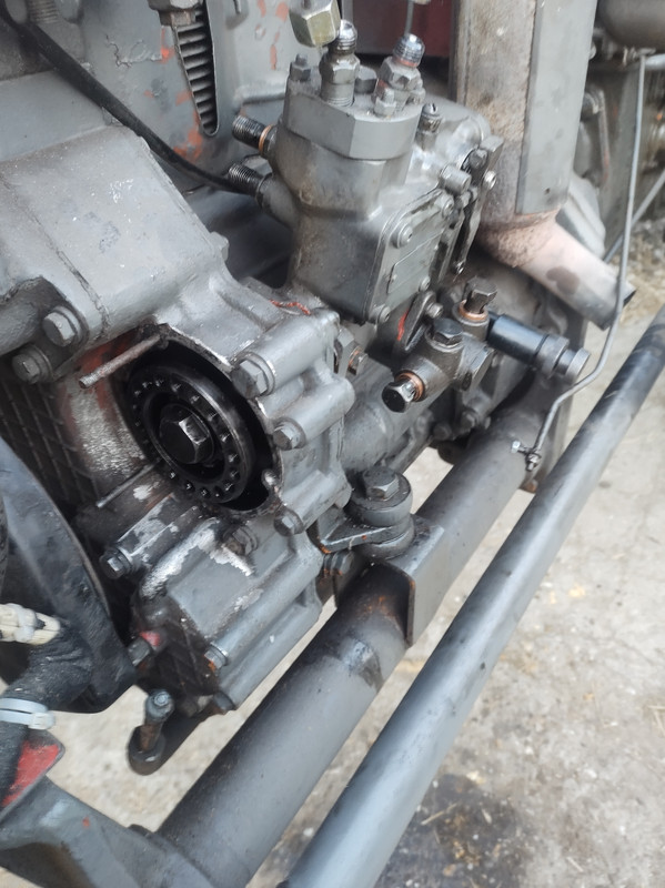

Rešen problem - ali ima drugi. Nažalost su skinuta ona dva šrafa što drže limčić za pinjon. Sad kad se izremontuje pumpa, i namontira nazad - koja je procedura?
Namontiraš je nazad a šrafove staviš samo privremeno u rupe koje se poklapaju. Vrtiš remenicu do prve oznake pre gornje mrt. tačke. Ali da prvi klip bude na paljenje znači da oba ventila budu slobodna. Dovedeš naftu do ac pumpe da ide sama slobodnim padom. Drukaš malo drukalicom. Odviješ centralni šraf na pumpi i drukaš da istera vazduh. Skineš šrafove sa podeone ploče i gedorom vrtiš pumpu udesno dok nekrene nafta na onu levu cev. Taj početak kada nafta krene tada stavi šrafove u rupe koje su se poklopile na podeonoj ploči. Kada traktor upali ako bude crni dim i nema snage onda za jednu rupu pomeri udesno. Ako bude beli dim pomeri ulevo paljenje.
Znači - čeka nas zajebancija :D ...kazao sam ja majstoru da te šrafove ne treba dirati, da može i bez toga izaći pumpa - nije mi verov'o :D dobro, uspeće valjda....
