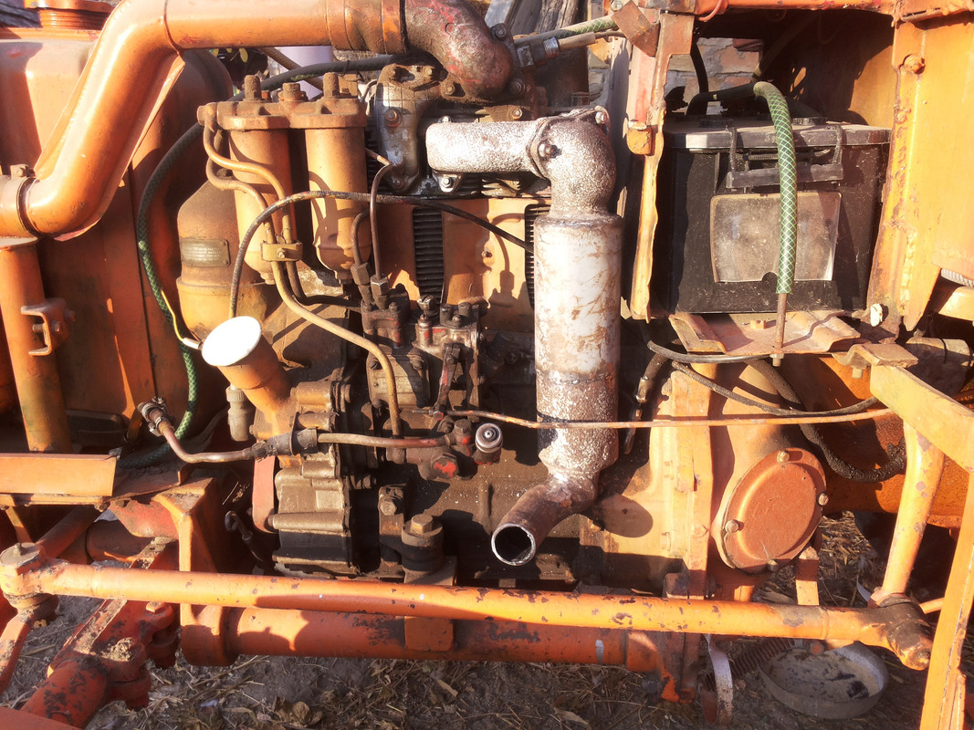

Nego, baksuz....iz PVP pumpe ima onaj izlaz za polugu gasa, kod mene je to na šraf...i slini tu, curka dizel, rek'o da promenim maticu i da zategnem - puče...a nisam koristio preteranu silu...skarabudžio sam nešto da može da ide, šta ću...
Evo ti slike....
To sam već i odradio, da bih izmerio tačno decilitar, međutim, šraf ne vata kako treba (pri kraju, kad treba da stegne platnu), taj koji sam skinuo je već neko "budžio", pa zato pitam, da li postoji možda neki poseban šraf, 10ka sa nečim, ili je definitivno kod mene otišao navoj, što je posebna lepota.....Evo ti slike....
Ispusti SVE iz PVP pa naspi 1 decilitar ula (jbm ti pamet, ovu moju, omatorio sam, nema priče)....
Ispuštaš na najnižem (a obeleženom) šrafu...

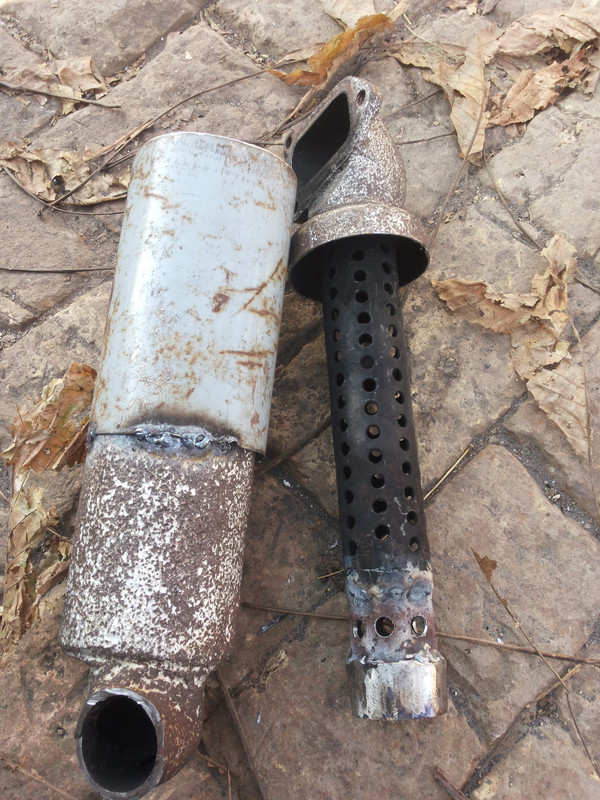

Nisam imao mira, pa ga danas isekao da vidim šta ima unutra....
Bio sam uveren da je prigušivač "truleks", ali sam se prilično iznenadio kada ga ugledah tako "zdravog"...
Pa kada sam ga već isekao, daj da mu produžim lonac i prigušivač, malo "tjuning-a" nije na odmet...
Ko nikada nije video šta ima u tom čuvenom "oriđiđi" auspuhu ovog tenkića, pa ovaj mali Rus ima tako "karakteristično ubistveni" solfeđo kada protutnji sokakom u punom gasu...
Eto Vam pa gledite...

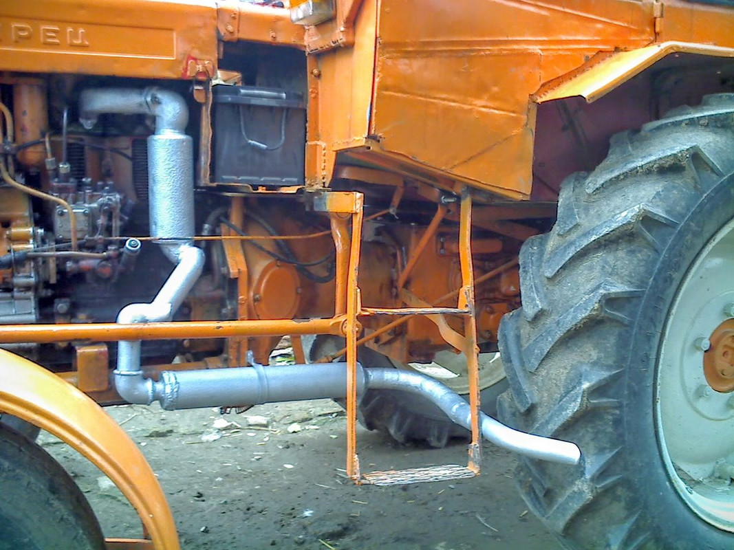

P.S. Daaaaa, opet nisam bio zadovoljan onim rešenjem, pa se vratih na ovo !!!
A kada mi i ovo dosadi, opet brusilica i švajs aparat u ruke !!!!![]()
