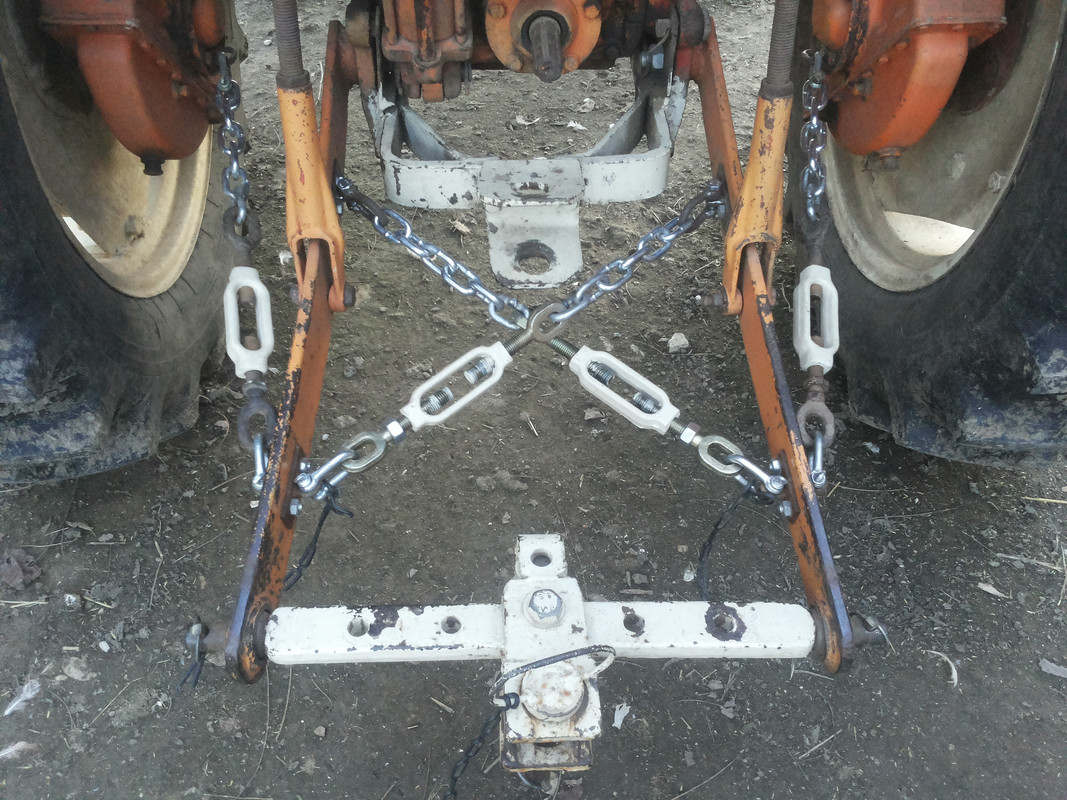

Prethodne sedmice sam mozgao kako da rešim sistem unutrašnjih lanaca, španera, a da ne idu u "fabričko" X...
Već imam postojeće spoljašnje, ali u nekim situacijama mi je "elegantnije" da španujem unutar poluga, te tako kupih španere na Vašaru u Rumi, 1.000 dinara par, i pokušah da odradim...
Ovde u Temi je to neko postavljao kao rešenje, ali kopirajući, nisam uspeo nikako da ga "ubodem"...
Gotovo je nemoguće ukomponovati da i u maksimalnoj gornjoj a takođe i donjoj tački budu jednako zategnuti španeri...
Čak ni približno...
Ako se dobro sećam (a sećam se) tolerancija je bila navodno, par cenata, ali, kod mene je pre bilo 1 decimetar a ne par cenata...
Za sad sam odustao, i opet postavio u X, čisto da ih ne skidam sa traktora, a uglavnom mi trebaju priključci bez upotrebe kardana, pa će tako ostati do daljnjeg, barem dok ne skupim materijal da preradim fabrička mesta gde se kače poluge, a napraviti nova, u ravni, i tako će ličiti na sistem kao kod T40...
Lanac "desetka" je skup ko đavo, nepun metar me koštao 650 dinara...
Kad reče ovaj u radnji, progutah knedlu, samo izustih, "toliko" i izbečih oči...
Dobrodole, zbog čega dupli spaneri? Zar nije dovoljan samo jedan par? Moguće da sam nešto ispustio iz vida...

Da odgovorim...
Uglavnom teret vučem na poteznici na polugama, ima poteznica i kugla za auto prikolicu i mogu ti reći da zaista "zdravo dobar" teret vučem...
Onu unutrašnju slabo koristim, jer traktor s prikolicom nije ni izbliza tako okretan kao kada je prikolica zakačena za ovu na polugama...
Zato moram obezbediti sa 2 para španera, desilo mi se da na spoljašnjim polugama pukne osigurač ma koje vrste bio i da mi spadne priključak, drljača, kosačica, a bogami, jedared i prikolica, ali nije bilo štete...
Jednostavno, poluga spadne sa bolcne, jer, prirodno, spoljašnji vuče u stranu, dok unutrašnji, steže pa nije ni osigurač potreban...
Unutrašnji sistem u X je i "fabričko rešenje", ali smeta kada se kači priključak koji koristi kardansko vratilo,, iz očiglednog razloga, udara kardan u lance...
Spoljašnji sistem je idealan, ali postoji mogućnost havarije ako španeri nisu zategnuti maksimalno, a zakačena je prikolica sa teretom, i ume dobro da "šeta" bočne reduktore, pa se plašim da nešto ne pukne, a opet, dešavalo se da pukne deo od lanca na bočnom reduktoru, koji je namerno tako dimenzionisan da "glumi" slabu tačku...
Zato MORAM da obezbedim i s unutrašnje strane...

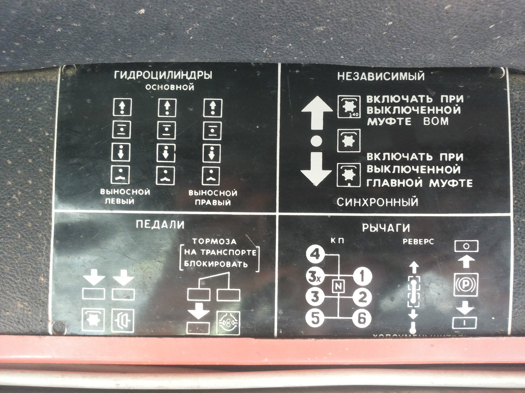

Da malo karikiram, apropo "Ruskih menjača", i izvinjavam se ako skrećem s teme...
Vidi ovu šemu brzina, u pitanju je traktor ЛТЗ 60АВ...
Stvarno, ko prvi put vidi, nikakve logike nema...
Plus da neko rastumači zašto sve brzine imaju "udvojitelj" i svaka može i "unatrag"...
I gomila ručica i poluga oko tebe u svim pravcima i nivoima...😂
Ili ovo za Vladimireca u raznim verzijama, sa jednom, dve ili 3 palice menjača...
Pa raspored na raznim verzijama, "običan" T25, T25A, T25A1...
I još u praksi, "lokalni" nazivi za brzine, I brza, I spora i tako...
Ni najmanje me ne čudi što većina sveta pobegne glavom bez obzira, kad se pomene šaltanje brzina, i kako "Rusi" imaju "ćaknut" sistem rasporeda i šaltanja brzina...
Čak ni približno...
Postavljao sam ja slike pre cirka godinu ipo kako sam resio spoljne spanere. Kacio sam ih na te srafove gde se kace poluge. Problem je sto mora da se naprave duzi srafovi da se "odlepe" spaner i lanci od poluge da bi moglo da se spanuje sto opet pravi drugi problem tj. krive se srafovi ili pucaju zbog cimanja koje trpe od prikolice,tanjirace,atomizera ili cega vec drugog zato sto su dugacki. Koristio sam srafove raznih cvrstoca cak i sam pravio neke ali svi su stradali pa sam se vratio na unutrasnje spanere.
Sto se tice samog resenja ekstra je jer je sto puta lakse za rad i spaneri su u istoj ravni sa polugama tako da nema oscilacije u spanovanju koliko ga god dizao ili spustao. Jedini problem su srafovi.
Za sada sam odustao ali kada me opet uhvati volja i slobodno vreme probacu sigurno opet.

Sa dve palice je lakse raditi. Noviji tip ima trajnije kuciste volana a uglavnom svi su slicni. Od 1978 pa nagore. I svi su 8/6.
Pogledaj gore Šemu brzina što sam postavio... I i II зам brzine mogu samo napred... Zovu ih još i "radne" jer se uglavnom koriste za rad sa kardanskim priključcima...Makar u jednom prohodu... 😂
Ove ostale mogu i napred i nazad...
Jedared je kolega sit-anprc objašnjavao rad i šaltanje brzina sa 1 palicom, i kol'ko je "komplikovanije" nego sa 2...
Znači, traži model sa 2 palice...Sa levom biraš brzinu a sa onom "desnom" a između nogu (😂😂😂😂) biraš hoćeš napred ili nazad ILI da pređeš na drugi birač....😅😅😅
