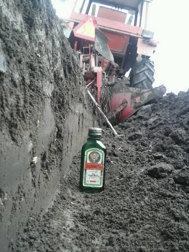

Potrosio sam oko 68 l nafte i 22casa oranja sto uopste nije lose za jednobrazni plug i uslove za rad jer ovo je lepljiva barska zemlja .Nekoliko ih je dolazilo i napustalo jer nemogu da vuku plugove pogotou drugog dana kad je i kisa pala ali tenkic se neda .Mirosti kupljeni su da rade i zarade kao i traktor i prilika se ne propusta a sestra i zet prezadovoljni rezultatom jer 539 nije mogao ni da pipne
