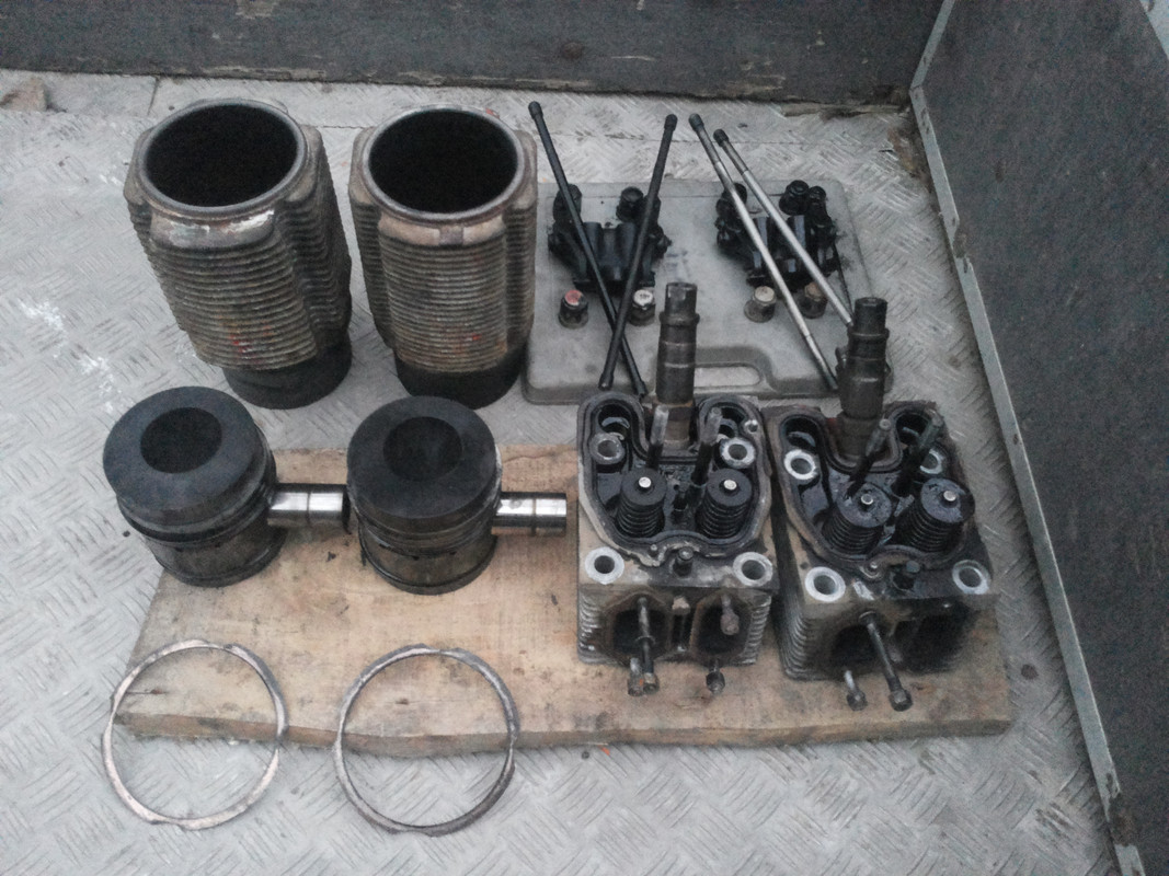

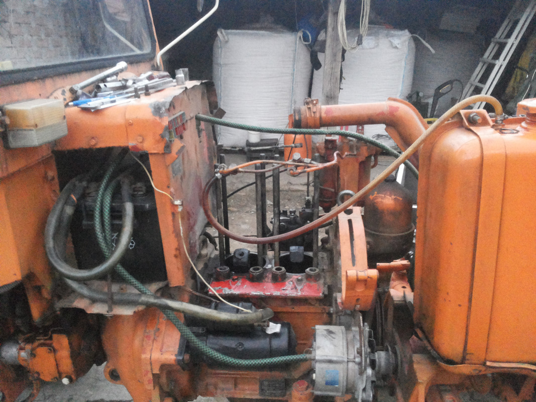

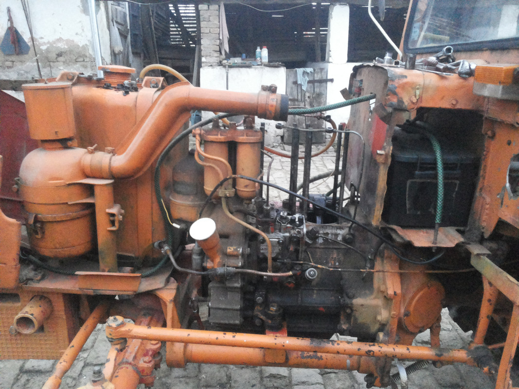

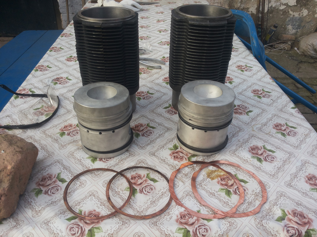

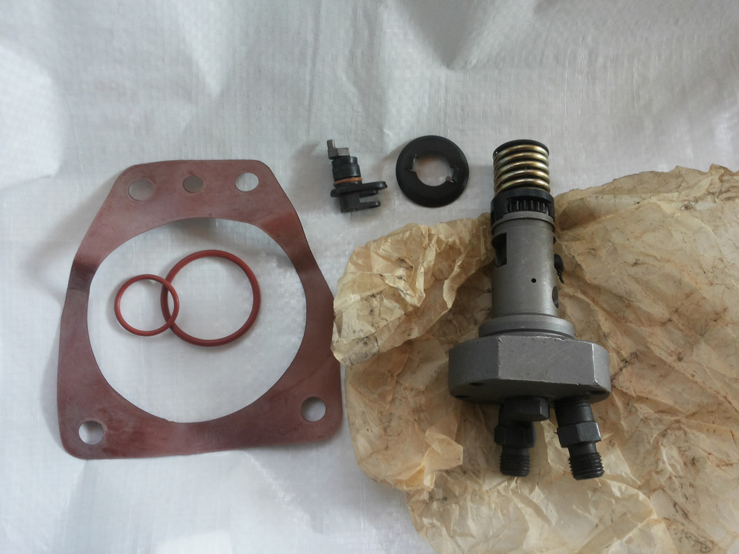

Kao što rekoh, delovi: cilindri, klipovi, karike u kompletu kupljeni danas na Vašaru, kod Mile Ruskinje, uz to, i delovi za reparaciju PVP...
Nisam stigao sve da odradim, danas je kod mene bilo prometno ko u WC-u na železničkoj stanici, svako malo neko navrati da razgleda i zapitkuje, pa od većeg radnog angažovanja ne beše ništa, uspeo sam samo da namontiram karike na klipove, ušlajfujem jednu glavu i cilindar i to je sve...
Ne znam ni kada ću opet imati vremena, sutra na teren na posao, a sklapanje mora da sačeka neki drugi dan, ne u skorije vreme, sigurno...::lose::
Što je još gore, planirano skidanje i odnošenje PVP majstoru-bošisti na remont će isto morati "na led"...
Zahvaljujem se Članu Vica022 na stručnim savetima i nesebičnoj tehničkoj podršci !!!!!! :ppozdrav:
