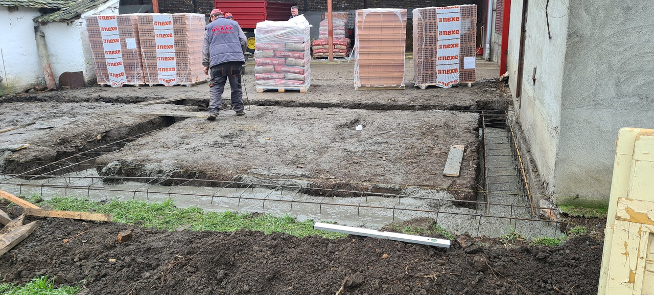

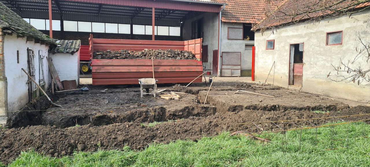

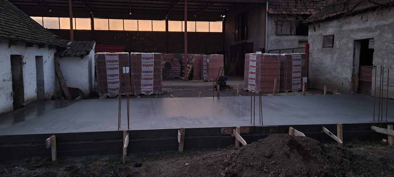

Mene je izaslo 80e/m2 a drveno je. Ovo ide na 150e/m2.
Ono sto mene nervira u ovoj prici jeste sto niko nece od tih majstora i arhitekti da kaze to ce te izaci toliko i toliko 10-20% gore dole i da ja znam na cemu sam. Svi kazu moras prvo projekat i mi onda po projektu radimo. Da bi izradio projekat moras lepu sumu para da izdvojis i onda sto ti je to ti je,ako ti nedotezu finansije ili ako smatras da je cena tog objekta ekonomski neisplativa da gradis...jbg mora tako kako pise a ako neces propade investicija u projekat...
Da radis klasicno podno onda 100-120 bi bilo ok. Kod tebe ta ploca komplikuje i nabija troskove. Imas 90m2. Spremis 10k i kazes bankaru da ti odobre 5-10 na stand by pa kad zafali odes i dignes koliko pofali. Mene je samo ploca na zemlji od 40m2 kostala 100k dinara.

Bio sam danas na gradjari,on je izracunao oko 200k dinara za plocu.
Ako se odlucim za gradnju kako je u predhodnim postovima pisano trazicu da mi uradi racunicu za ravnu plocu i ovu pod nagibom,pa da izaberem koja mi vise odgovara.
Kod projekta racunaju 90m2 donju etazu i 90m2 gornju,sto znaci 180m2
