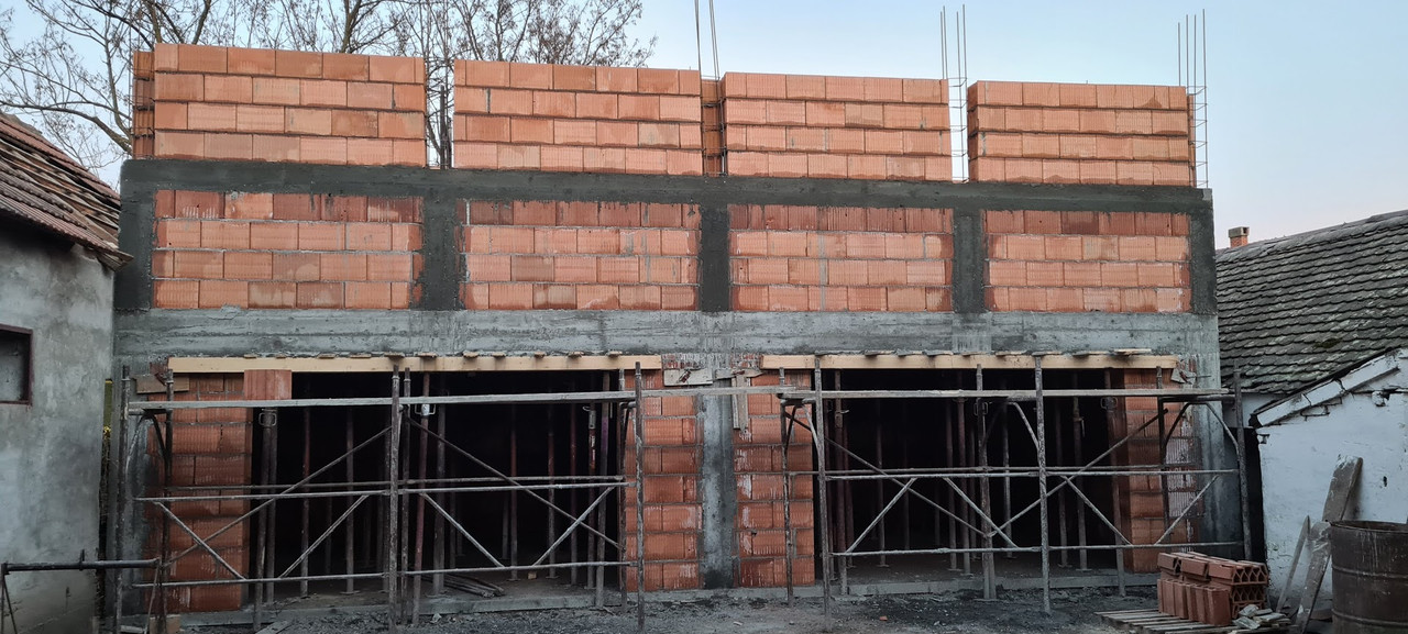

Malo si smanjio ovo,koliko se sećam spominjao si nešto veće. Kakav krov planiraš da radiš, koliko tona planiraš da spakuješ gore, misliš da će ploča biti dovoljno jaka sa ovim montama
Monta ima ojacanje od po 2 10mm armature i ide mislim dupla armaturna mreza. Debljina ploce ce biti 25cm. Da smanjio sam,samo za svoje potrebe trebalo bi zrna da stane negde oko 70-80t.
Koje su dimenzije osnove i koliku visinu zida planiras na spratu? Ja sam nesto slicno pravio 2013.godine 6,5x6,5 visina 1,4 m na spratu, donji deo visina 3,2 m do grede. Isto sam stavio armaturne mreze na plocu.
Dole je 2,25 do ploce. A gore ce biti oko 2,5-3m videcemo jos. Krov ce biti drvene grede + lim sa filcom. Duzina je 10m sirina je 4,5m.
