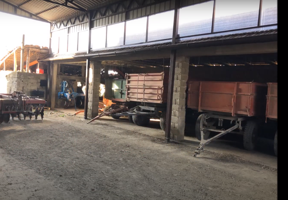

Te ostave od 2.1m ne sluze nicemu (nemoj da se uvredis) a nabice cenu izgradnje. Ne moze nijedan traktor sem fergusona bez kabine da tu udje u unutra. Sta god bi unosio/iznosio ce biti kicma trans.
Mogu posluziti kao na slici dole za mehanizaciju, gnojivo i seme na paletama samo ga paletarom izvuces, mozes naci dosta funkcija.
Ne znam koliko su visoke zmajevke? Ja imam problem da mi fali 10cm da traktor moze pod supu koja je napraveljena kao grom sa slemenima od 10m. Samo da je neko napravio jos 3 reda cigle sve bi moglo ovako neupotrebljivo. Zato i kazem da treba jako jako dobro sve preracunati jer promenom mehanizacije i okolnosti izgubi smisao a prenamena suvise skupa.
