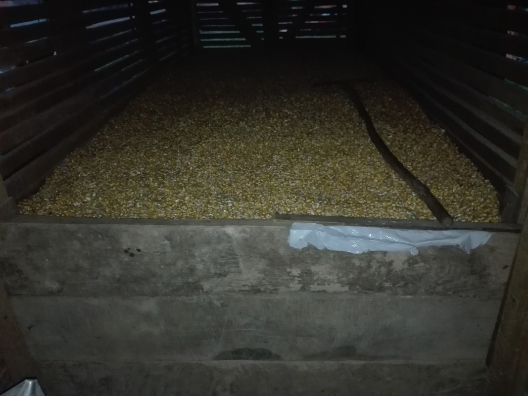

Znam da se zezaš ali je to velik problem.Stoka kada oseti te mačje fekalije neće da pipne kukuruz.Imao sam taj problem i rešen je pružanjem zaštitne mreže i zatvaranjem magacina da ne mogu ptice da ulaze jer su one mamac za mačke a dalje se zna šta sledi.
Vrlo ste kreativni bili, hvala na odgovorima! :D Pokricu ovom istom zicom i preko nje 3-4 letve, bice valjda ok.
Sad jos samo da stane ova kisa da skinemo kukuruz, inace ce da proklija uskoro pa smo dzabe pravili silose... :(
Macke veci problem od miseva. Prosle god pokrio kukuruz na podnom skladistu mrezom za sencenje. Kad ne mogu zatrpavati onda nece da vrse nuzdu. Nije 100% ali je vredelo
Kakvu stetu mogu da naprave misevi u takvom silosu? Da je u dzambo ili u obicnim vrecama pa da ih progrizu u redu, ovako ne vidim veliku stetu.
Ma jedino izmet, a posto ce stajati par meseci moze da se nakupi...
Je l' pravio neko onu cev na sredini, cisto da malo "provetrava"? Mislio sam da napravim mozda fi 200 od armature i isto obavijem rabicom, al nisam siguran je li potrebno... Samo stavljanje one vodovodne mi nije logicno, jer onda tuda vazduh ne dopire, mora isto nesto "busno".
Juce nosio na nekoliko mesta da merim vlagu, dobio sam vrednosti od 13% do 20%... :D
Cev od kanalizacije se stavlja za ispustanje zrna
Da da, to znam, mislio sam na onu vertikalnu u sredini cisto da ima malo lufta i tu, da ne bude debljina 3 metra neprekidno...
Doduse, ja sam za ispust stavio metalnu, i kao neka vratanca gde bih potencijalno ubacio elevator da izvucem ostatak.
