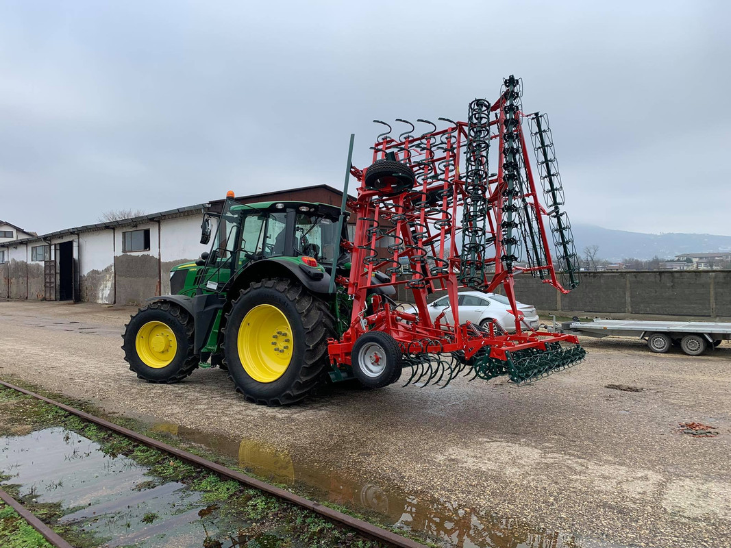

Kolege da li je neko od vas prosirivao setvospremac? Posedujem vogelnoot 4.10m i u jako dobrom je stanju pa mi se ne prodaje. A secam se kad sam kupovao da je bio od 4.50m i od 5m i na njima je bila ista osnova kao na mom samo su krila bila duza.
Palo mi je na pamet da li mogu da se produze ta krila i samim tim poveca zahvat..
Cak sam mislio da pitam tamo gde sam kupio da ga prosire.
Ako je neko radio nesto slicno slobodno dajte neki savet :)
Inace 4.10 sam vukao sam 1025 a sad bi sa 1221.
Ja sam moj 4,2m prodao jer nije bilo dobre osnove za širenja na 7m.Ukoliko ti je osnova rama, piramida i ostalo jako, slobodno širi.
