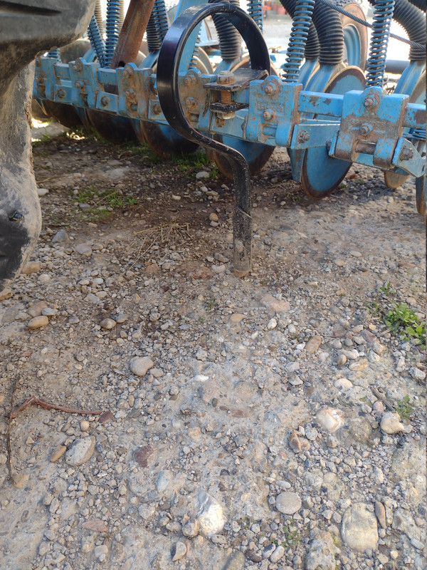

Ако неком затреба за Олт гаму обзиром да је лака сејачица иза точкова остаје семе ово су (мале опруге)герминатора раде посао ако је шира гума могу и две да се монтирају без икаквог буџења и преправке.
