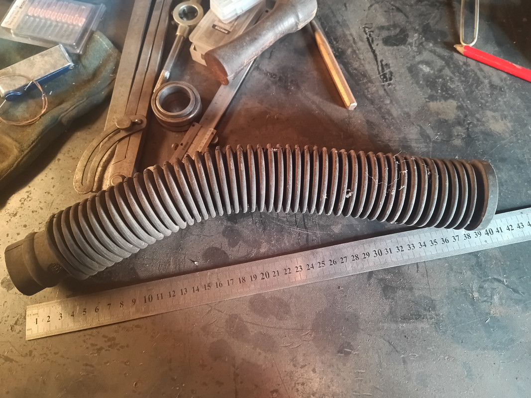

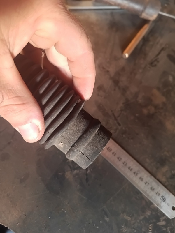

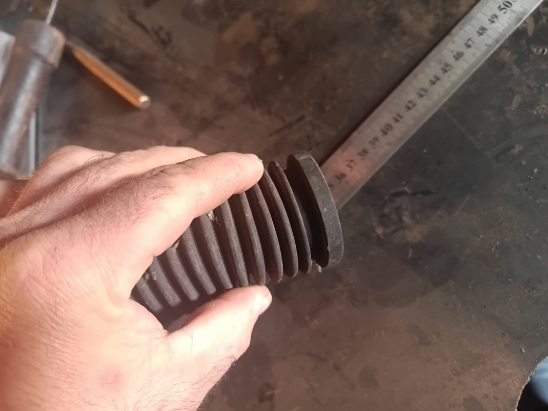

@Matić Sad vidim kod mene su malo drugaciji krajevi ....1 kraj jos i moze,tj samo ide na neku plastiku se navuce i selna da stegne,ali ovaj drugi kraj ce biti problem mozda,ne vidim sa slika na oglasu kakav je sa unutrasnje strane u cevi.Jel se na Sigmi oba kraja gumenih creva navlace na plasticnu cev i osiguraju selnom ?.
Ne osiguravaju se ni sa čim.Gore se navuče na kućište izbacivača semena ima da ga nazovem šešir a dole se ubaci u nosač diska, ima taj prelaz kao na tvojoj poslednjoj slici koji upadne tačno na meru i nema da mrdne.Desi se da ispadne ponekad tu dole, obično ako se seje po suncokretištu pa uleti štap a gore ne može nikako da spadne jer se teže i navlači.
Moguće da su loše gume pa spadaju.Imam dosta novih koje sam dobio uz ovu sejalicu i ne mogu da se uporede sa starim, dosta su mekše i tanje a sve obavezno skinem kada završim sezonu, strpam u džak i ostavim u magacinu van uticaja vremenskih prilika.
Taj kraj sa trece slike ulazi unutar nekog plasticnog dela koji je unutra istog oblika kao taj gumeni kraj spolja,i tako se drzi ,mozda bi moglo nekako da se ubudzi ovaj sa sigme da odgovara,nije problem ako treba selna da drzi.
Zanimljiva ta Sigma,nisam je uzivo nikad video,iznenadio sam se da ima takva gumena creva,umesto klasicnih teleskopskih plasticnih.
