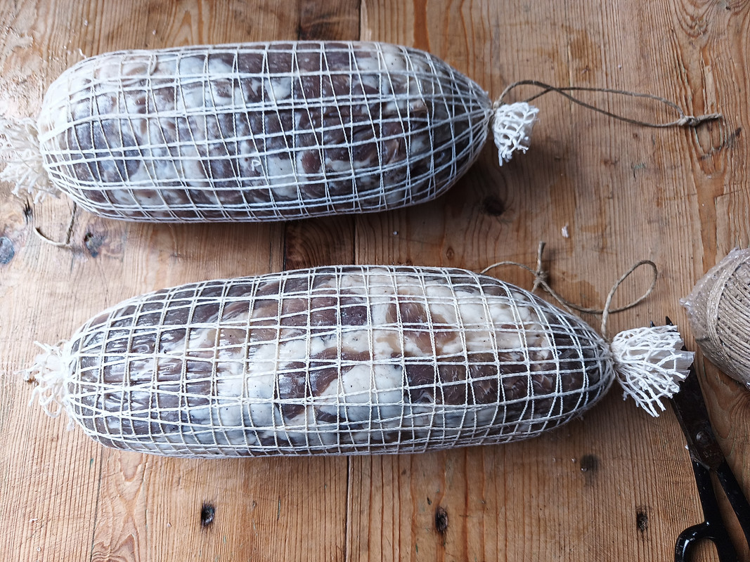

Postavio pitanje prije , da li je neko probao susenje, nije niko odgovorio, nabavio ovdje zapadna proizvodnja govedji kolagen crijevo fi 120mm, tanje i svjetlije nego ona iz Srbije
stavio soljeni vrat unutra , ne volim direktno sa dima , pa probam ovako u crijevo pa 2 mrezice da stisne , malo sam cackalicom crijevo isprobadao.
Ja sam probao to jedne godine. I ne bih vise.
Morao sam nozem opseci sve pri kolagenu, cak kao da je i malo uskislo.
Jednostavno mora da se odimi, da bude kao izlakirano, posle toga na lagano susenje. I tek je tad spremno kako valja.
