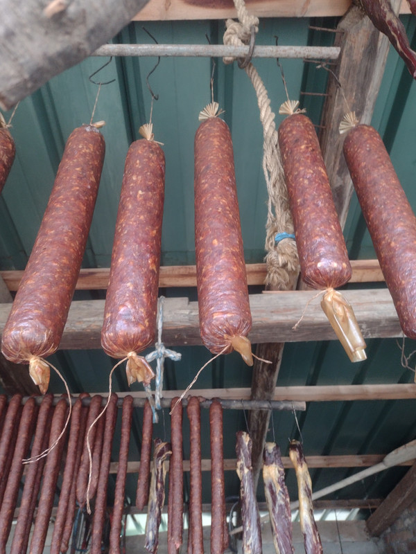

Fi 55 pre 5 nedelja izašao iz pušnice.
Šta bude posle 12 dana konstantnog dimljenja, na šta taj kulen liči?

Pričam za kulene: treba da se tokom dimljenja oznoje, znači vide se na njima sitne kapljice vode. Nikad nisam merio temperaturu u pušnici, ložište mi je van pušnice i već sam naučio meru koliko treba da naložim i to je to.
NIKAKO da krene curiti mast iz njih, to je već prejako, tu možeš da ih zapečeš.
Levo vrata je pušnica a desno dole vratanca za loženje.
Regulacija promaje, tu namestim koliko da gori, tj koliko da topao dim ide u pušnicu.
Vreme dimljenja: uglavnom uveče upalim vatru, stavim 3-4 cepanice veličine flaše od 2l i odem na spavanje. Ono dimi dok ne izgori, i tako 2-3 puta. Ove godine posle drugog dima sam prekinuo, pošto su kuleni dobili lepu boju i bili na oko extra crveni.
To je to, nikakva nauka....
