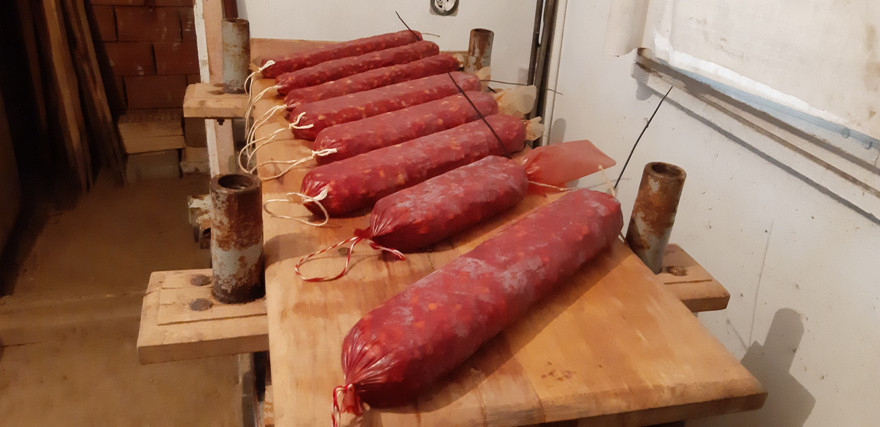

Preventivno presovanje kulena. Zbog mozda supljina...
Cuo sam se s veterinarom u vezi sa mesom koje je ustuknulo. Kaze stavi ga na 2 nedelje u zamrzivac na super na duboko zamrzavanje nakon toga je sigurno za upotrebu, ili kuvanje. Probacu to sa zamrzivacem, pa ih vracam na tavan u kavez na susenje. Valjda nece biti temperature preko 15 stepeni vise.
