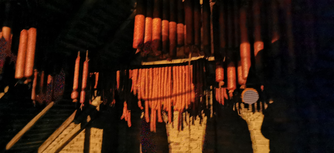

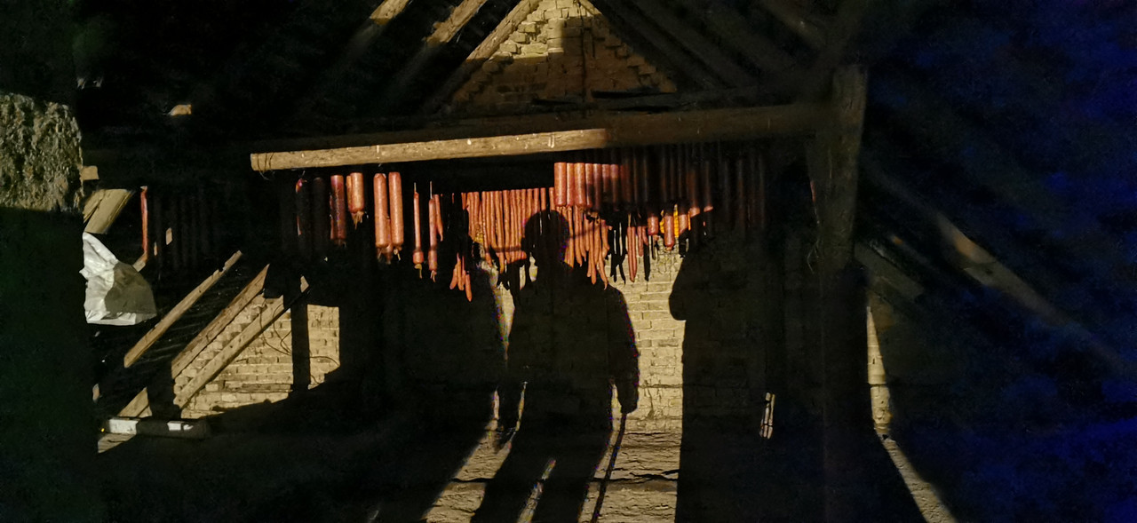

A sa dimljenjem me neka luda sreca potrefila. Suva bukovina od pre 2 god. Samo je malo potpalim i ona tinja do sutradan. Hladan skroz dim. Za slaninu cu morati jedan topao dim (zadnji) da je omeksa. Sve ostalo hladan dim
