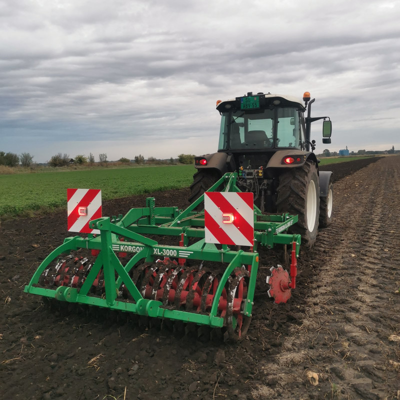

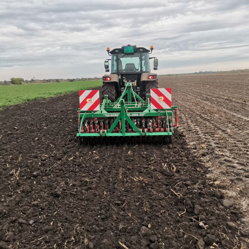

Od skoro sam vlasnik kultivatora sa 5 radnih tela s krilcima.
Juče sam bio orvi dna d radim sa njim tj malo sam ispribavao u sunc,repici ,kukuruzu. Sve je bilo tanjirano ,ide lepo probao sam na više dubina ,gurao šipku da vidim dubinu i to je sve ok
Danas čitam uputstvo i piše ako se koristi preko 15 cm da se skidaju krilca.
Pošto je to mali broj radnih organa ,nemam predstavu da li će dovoljno izmepati žetvene ostatke?Da li se slepo pridržavati uputstvo ili raditi po slobodnom nahođenju?

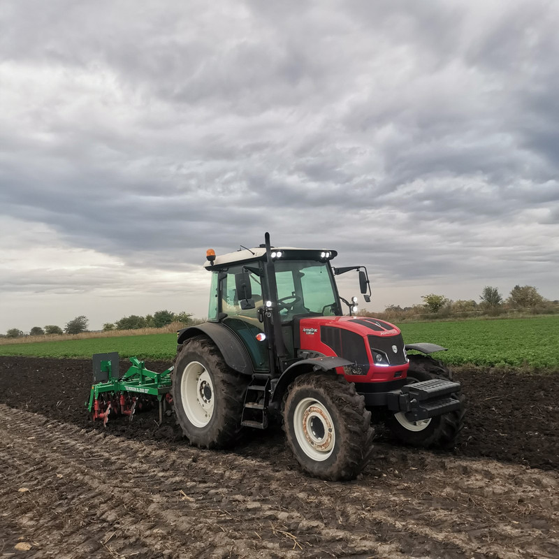

Ja sam ove godine uzeo Gruber sa krilcima 7 radnih tela i uradio nekoliko parcela na nekih 15 cm jer traktor nije mogao vući dublje. To mi je da probam da li i koliko će biti lošiji prinos umesto oranja. Potrošeno upola manje goriva.
Negde ide sasvim lepo a negde trza da samo cekas da nesto pukne!
Vozim od 7,5 km/h B3 do 8.2 km/h B4 dubina nekih 20 cm bez krilca.
Inace ove godine je prvi put ova kombinacija i bas lezi 🤪
