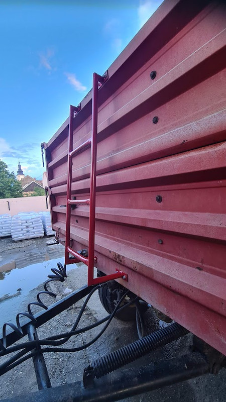

Што се тиче лиамрско-браварских радова завршена је, сутра иде тапацирање углова и страница са силиконском гумом, да се тзо све фино заптије...
Арњеви су у фази израде, надам се да ће стићи да се и они ураде то жетве кукуруза...
