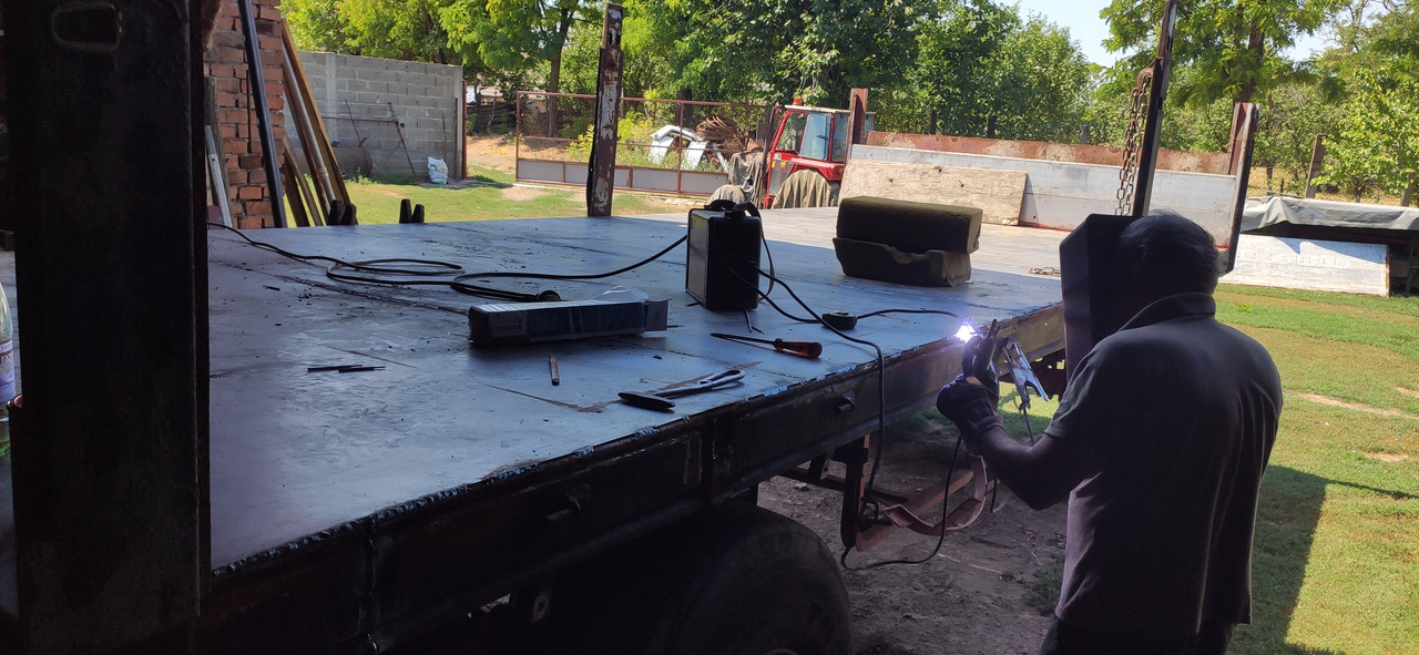

Ми спремамо сада нашу камионку за ремонт. Радићемо је сами прекључе одем до отпада, а тамо цеви са неког хангара успео неких 300кг да издвојим и извучем испод гомиле. Цеви све дебело зидне и јуче одем кажу товариће па кад мало разгрну да узмем још кад оно оћеш они све потоварили и однели. 😭

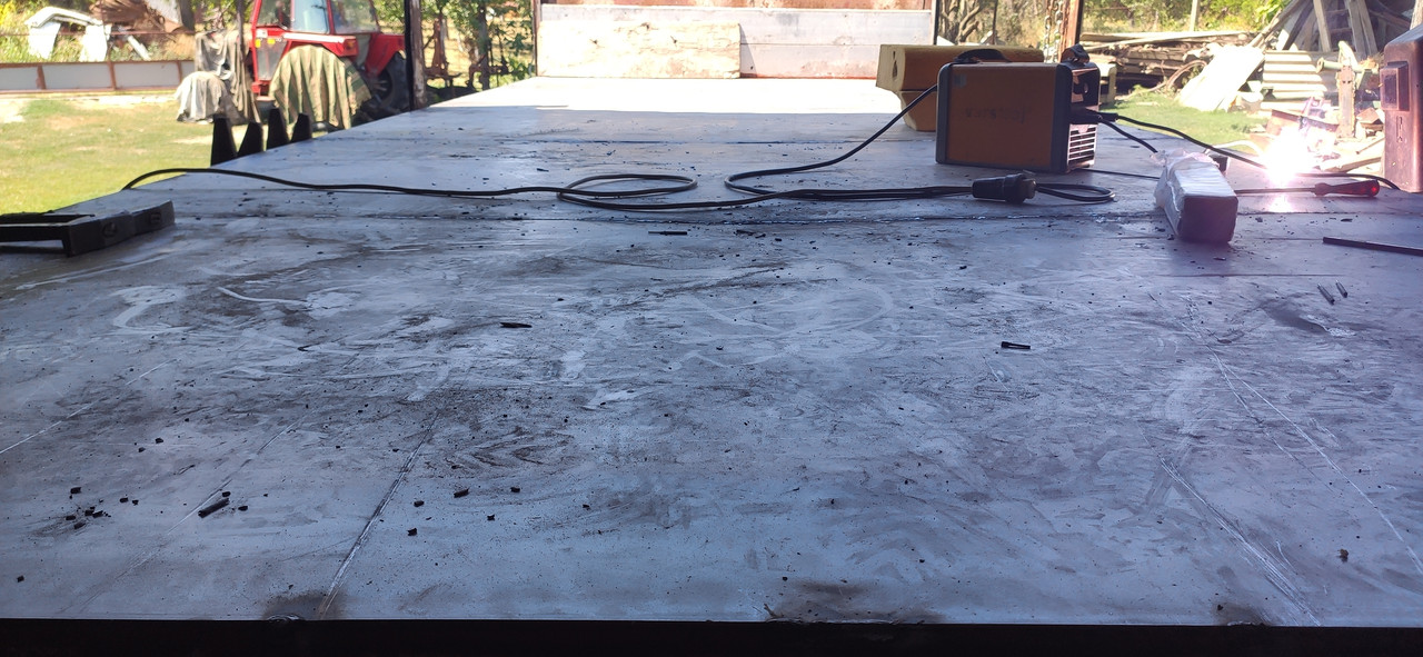

Данашња работа....патос уварен....сутра пауза, па наставак од недеље рад на страницама, тачније рамовима у које ће бити упасоване алу странице...
