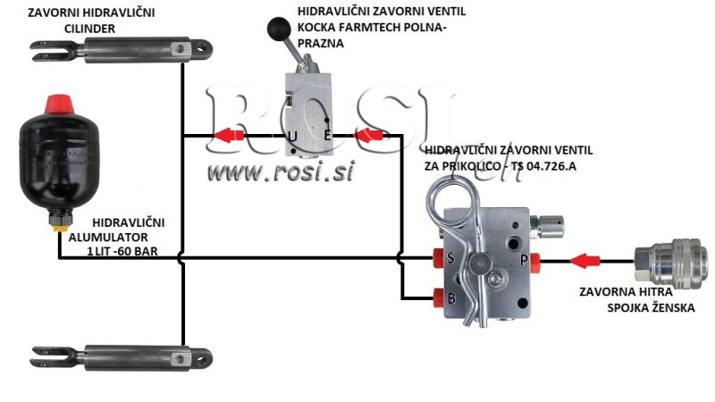

Druskane obavezno javi utiske i daj koju sliku iz ugradnje...,posto se razmisljam o istoj prepravci...
Inace po njihovom,navodno trebaju i regulatori... imaju i njih u prodaji ali mislim da su mnogo skupi.
I vazdušni I hidraulicni. Imam na traktor fabrički izvod, pa mislim da ne bi trebao regulator
Javljam utiske, a biće valjda i slika

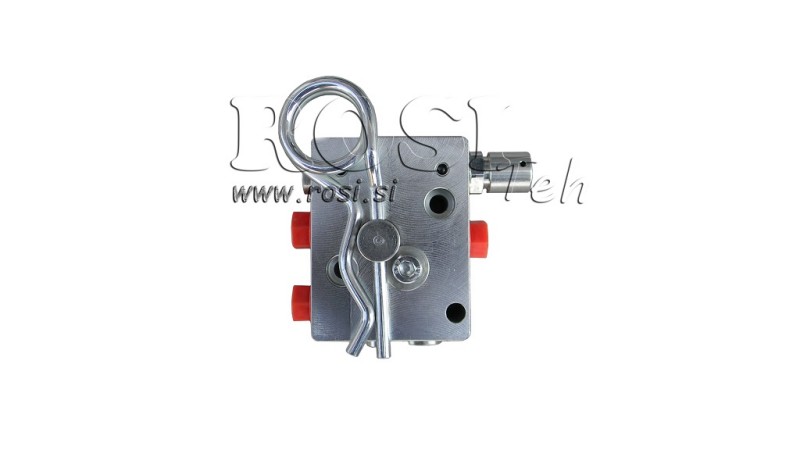

Ovako izgleda i kosta 207e
a ovo je njihova sema za prikolicu
Ako sam dobro shvatio slovenca preko maila,to je ista uloga kao i pneumatski ventili,ako ih nemas opnda uvek koci punom snagom,valjda...
A cena svega ovoga sa druge slike je 535e
