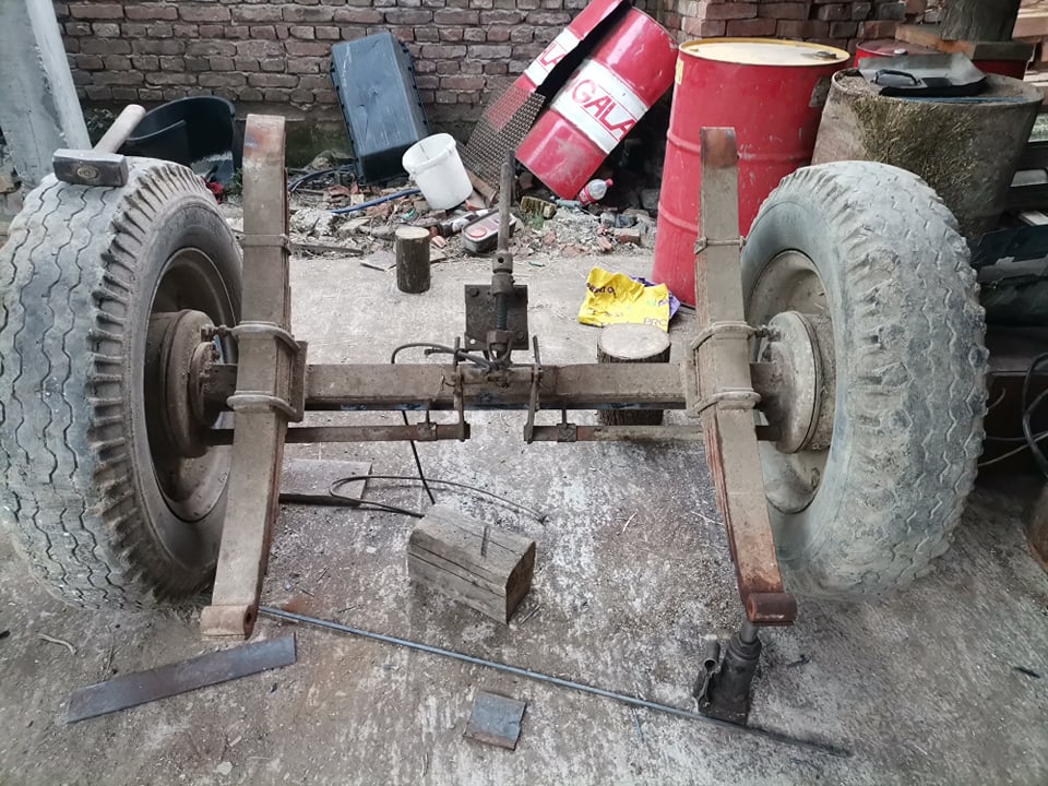

Evo malo zanimacije,pazarena jeftino i sredjujem je za sebe polako

Izvadio sam klasican obrtaj i ubacio tzv peti tocak, kupio nove kuglice i dobro podmazao. Peti tocak je za prikolice od 5 t.
Ahaa, pošto izgleda drugačije od ovih što sam viđao do sad, pa nisam prepoznao da je sa kuglicama..
To je sad prava stvar.. Te prikolice nas služe već decenijama i taj peti točak im je jedina mana...
Jesi li ostavio istu dimenziju sanduka kao što je i bila ili si možda malo povećao?
Svaka čast, koliko je izašlo ovo sređivanje? Jel su kupljene gotove stranice ili je i to pravljeno u toj radionici. Trebao si tražiti boju kao kod Dubrave, ova je mnogo svetlija od originala. Čuo sam da su ranije u samoj Dubravi u S.M. radili takvo sređivanje starih prikolica samo ne znam cenu i da li to još rade ili samo nove.

Boja ni piblizno nije originalu. Ovakvu sam bas hteo, celu kombinaciju, kao kod Claasa. Icice nova boja u novoj saobracanoj, trazicu promenu boje.
Remont je izasao oko 2500 evra bez mog rada :osmeh:. Ovo nije prikolica za prodaju, ovo je da unuci kazu "uu jebo ga otac sto je napravio" ;)
Stranice sam narucio od Kosanovica.
