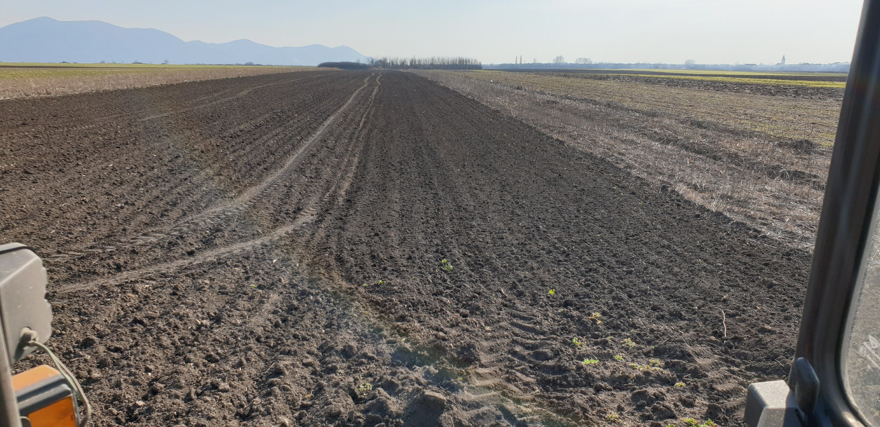

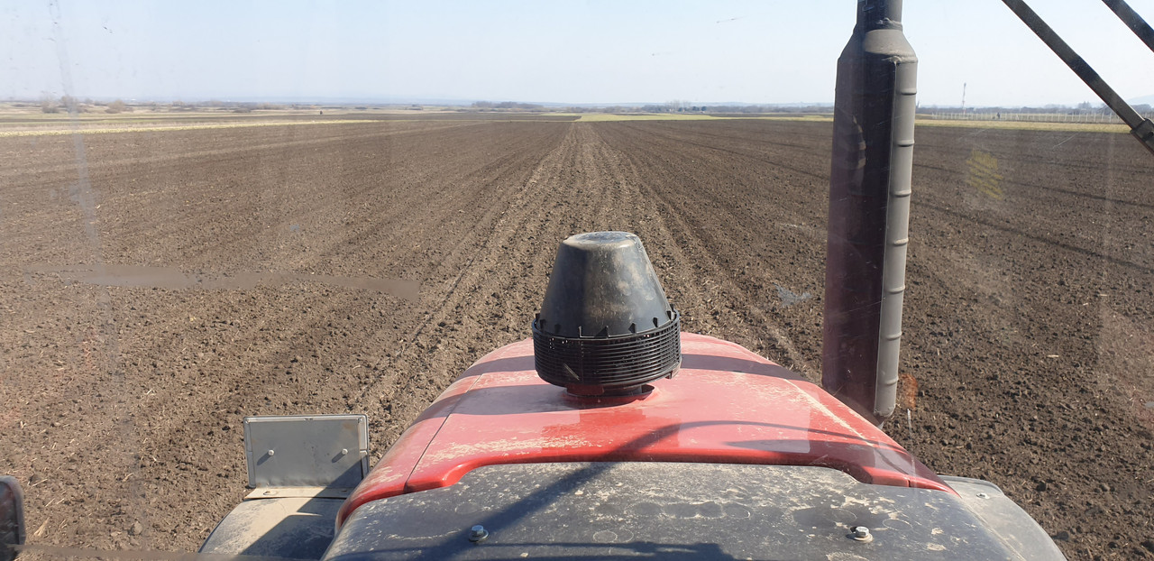

Prvu sliku sam vec postavljao u temi tanjirace. Napravljena je 5. septembra kada je plitko tanjirana parcela i od tada nista vise nije radjeno sa njom. Druga i treca slika su od danas posle prolaska setvospremaca, naravno ista ta parcela.
