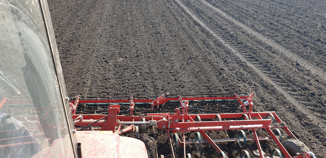

Trebalo bi mi orudje za predsetvenu pripremu za uljanu repicu i sirak.Zemljiste je prilicno peskovito.
Dvoumim se da li uzeti neki setvospremac sa nezavisnim krilima i onim malim oprugama ili da uzmem Rau Mamut?
Znam da bi pravi germinator bio najbolji,ali za tako nesto nemam dovoljno jak traktor.
