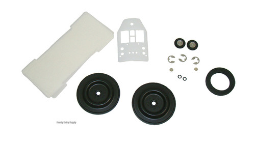

Nikad nisam uspio da osposobim westfalia pulsator, nosilo se u servis , naplacivali popravak kao dobar talijanski, mislim da su mjenjali dijafragme, a i nema sta drugo da ode jer ima mesingani klizac koji otvara i zatvara ventil i onda westfalia radio krace od novog talijanskog i ponovno servisiraj.Imam problem sa muzilicom, tacnije sa pulzatorom. Naime on radi veoma sporo, cak nekada i stane, pa mu skinem poklopac i mehanicki mu pomognem pa nekako pocne, Pulzator je westfalia, ne vidim da mu nesto fizicki fali,tj sve je u kompletu jedino kada ga rasklopim i ocistm bide malo bolje. Zanima me sta ga to zeza, pretpostavljam da je se nesto sjebalo i da bi trebalo promijeniti neki dio, ali koji.Hvala.
150 dolara su komplet dijelovi za reparaciju westfalia pulsatora , bolje uzmi neki talijkanski ili turski imas 2 komadaProbacu da zamijenim membrane, mada ovdje ima da se uzme samo mala privreda.

Kod mene je ovakav kao sa prvog linka, Inace pumpa je Miele, a sabirnik De Laval. Sisaljke,pulzator i kanta je westfalia.150 dolara su komplet dijelovi za reparaciju westfalia pulsatora , bolje uzmi neki talijkanski ili turski imas 2 komadakompletnih, samo nosac pulsatora promjenis.
Imas na linku katalog a ima i komplet dijafragme za reparaciju original gea westfalia, bolje ni ne uzimaj zamjenske , znam da njihove sisne gume i crijeva jesu skuplji ali rade nekoliko puta duze tako da izadju jeftinije od ovih jeftinijih.
Imas sa plasticnim ventilom i mesinganim , ovaj link je sa mesinganim ventilom
Repair Kit for Westfalia Vacupuls Constant pulsator with brass switching valve
