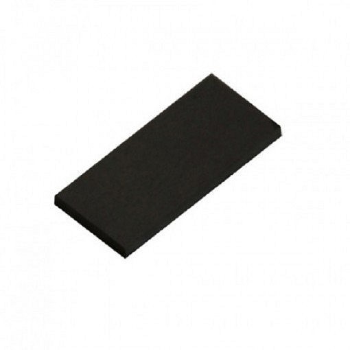

Upravo mi je zakovala pumpa na muzilici. U kontra smeru mogu da je okrenem rukom i lako ide, ali u radnom je nemoguće pomeriti. Pretpostavljam da su lamelice, inače je uljna. Ima li neko iskustva sa takvim problemom? Evo kako izgleda, skinuo sam je sa postolja:
Kostovicu одврнеш декл са леве стране гледајући овако,ал прво скинеш ременицу да можеш ротор извући и све ће ти бити јасно.имам ја сличну,ал никако да је оспособим,уљна исто,стављене ламелице прављене овде и никако да набије преко 3.5бара,а треба ми мин 4.5 за мужу.мораћу нове наручити оригинал па ћемо видети.
