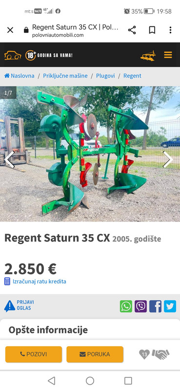

Ovaj vogel je oko 2700 e, samo što nisam voljan ići dalje od 100 km a već sam jednom išao džaba u Šamac.

Dobra ova dva pluga samo ja takve kod mene ne vidim u prodaji. Jesu li bolja 2 crijeva od jednog.
Iskreno nemam licnog iskustva ali iz iskustva drugih i sa tvojom situacijom koja je ok finansijski probao bi da izbegnem jedno crevo.. Ceca je Ceca al' dva creva su dva brate tu nema zajebancije a sigurno imas na tom novom traktoru fabricki dvosmerne izvode hidraulike tako da nema zajebancije i razmisljanja da li ce da ga okrene ili nece... Sto se tice povrsine, ako postoji plan da se povrsina poveca u nekom trenutku onda nema razmisljanja uzmi obrtac.. Jeste da deluje nerentabilno razlika u ceni ali ako vec mozes da priustis sebi laksi rad onda to i uradi. I sto se tice broja brazdi slazem se sa kolegama, 2 ti je za njega taman nemoj tu mnogo da razmisljas, ja sam za traktor od 130ks kupio plug sa 3 brazde. Mozda ti je zemlja laksa i mozda ce on da vuce i 3 ali nije to za njega da se ne lazemo.. I malo sale za kraj, pusti to sta zena misli, zena da je dobra i Bog bi je imao :D
2 brazde plugovi obrtači nisu preveliki, ali treba tražiti barem 95 cm razmak i cca barem 70 visine, dva crijeva definitivno...

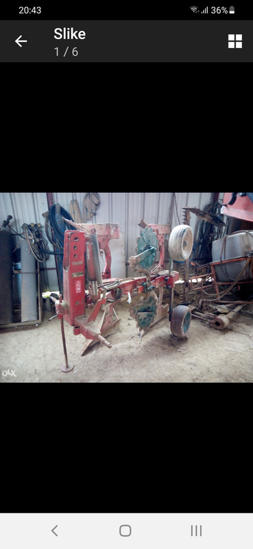

Malo ću tragati ako naiđe šta dobro, nije žurba, ovaj vkgel je nov, čovijek ga kupio novog i nije radio sa njim.
Neznam zašto kod mene niko ne ore sa predplužnjacima, svi uglavnom rade sa deflektorima, imaju dva pluga sa diskovima iznad daske. Rođak mi ima vn okretač 3 brazde sa deflektorima i nije ljubitelj predplužnjaka kao guši u klasuri ali fali diskove.

Da Lansberg-Potinger resetka daska, 2 creva, 2 tocka, pretpluznjaci 1800e, ovi delovi i gorivo mislim da nece doci do 2200.
U dimenzijama je kao 757 mozda 2cm nizi i 5cm duzi bem li ga vise ko ce sve pamtiti l.
Miladine...tvoj traktor moze vuci 3x30 ravnjak u svim uslovima...
Mrni iskreno svidela se prvobitna tvoja zamisao vario 3 brazde...tu bi imao najvecu iskoriscenost snage traktora
