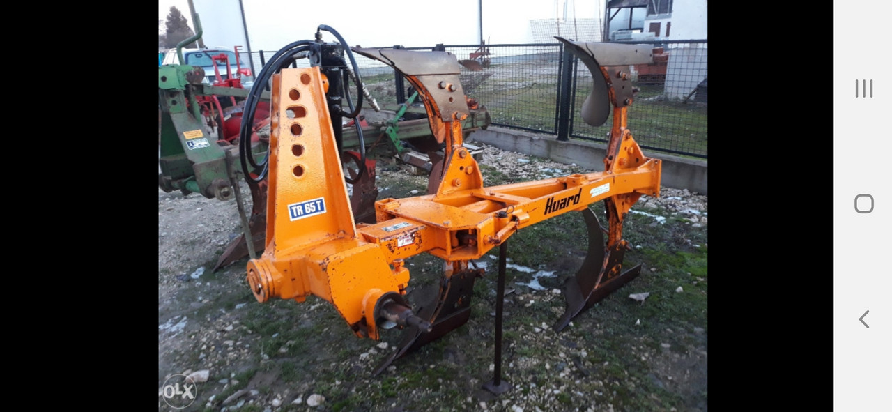

Imam 756 vk imao sam 100 problema sa njim. Prvo na betonu nije stajao ravno. Isao majstoru i nista bezvveze mi uzeo 150KM. Dok se nisam ja naljutio i rasklopio ga skroz bila je glava ukrivljena. Sad je to okej ali danas u oranju ne prevrce brazdu nego je naslanja i onda ostaje trava. Da li je to do imt pluga ili ga treba bolje podesiti?
To je problem kod Imt plugova, nasadjuju brazdu pogotovo ako nema brzine u oranju. Kod kog kovaca si vozio?
Znaci ipak nije do sofera. Ma vozio sam ga jesenas kod Save i Milenka. Savo mi nije nista naplatio ali Milenko jeste. Sto se tice brzine ne moze brze. Imamo zetora 3320 i orem trecom brzom sa njim nema kud brze.
Ako imas snage u traktoru sto ne stavis pretpluznjake? 756vk sa njima kod nas radi lepse od 757 bez.
