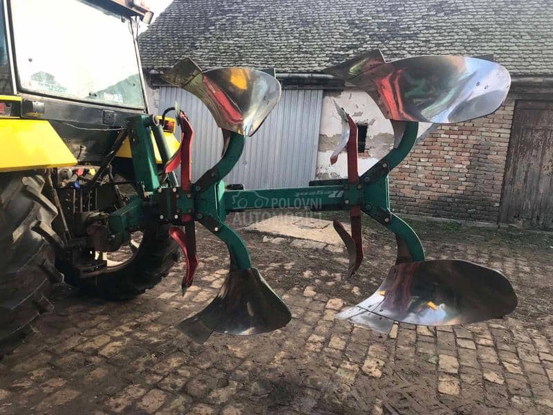

Мени овај не делује лоше за Руса таман би му био саливен?Мораћу касније назвати да видим за цену.

@DraleTD realno bulja od pluga, nema tocak sto mi treba i nema ni 2 creva, mali pretpluznjaci.
O duzini visini nisam ni zvao da pitam.
Ne znam obrni okreni onaj sto sam kacio slike dodje kuci za 1800e.
Звао сам човека не јавља се да питам за цену, ајде ако је нека пристојна точак не би вио проблем. Направити два фиксна и терај, е сада те претплужњаке нисам ни загледао нешто много, а и слабо се разумем у њих. И да има само једно црево колики то може бито проблем у раду?
Navodno Rus ne moze sa 1 crevom, moze npr IMT.
Vidi ni taj nije iapod 1500e dok odem,dok donesem, tockova nema po oglasima jer trazim i za spremac ... samo izgleda povoljno i da malo treba.
Mada vidis sad mi palo na pamet da mogu one sa pluga na spremac da prebacim.
Imao prilike da uporedo malo orem sa gregori beson plugom i moj lemken. Taj plug ima manje pretplužnjake, i definitivno ostavlja slamu gore. E sad, verovatno se mogu promeni veći na isti nosač. Da nisam imao mali eksperiment rekao bi da je to filozofiranje, ali nije, mnogo je bolji veliki pretplužnjak.
Sad si me bacio u rebus, kako rus nemože sa jednim crevom, ako nisam pogrešio čini mi se da je @grunt imao plug sa jednim crevom i terao sa rusom. Ako sam pogrešio izvinjavam se.
Komsija imao nekog Vogela sa crevom i 2 opruge kaze treba pecati da gurne pa kad dodje do pola dari kontru. Ne znam nisam radio al on je prodao taj plug posle 1 sezone
Ako je tako onda to mnogo menja izbor jer sam prevashodno gledao gabarite a ne jedno ili dva creva. Ipak se treba dobro pripremiti i konsultovati sa dosta ljudi pa tek onda izabrati najbolje u datom momentu.
Kazem da je jebeno naci sve.
Velike pretpluznjake,rocak,2 creva i da je sasija dobra + da ne mora 0rve godine sve generalno da se radi . A drugi par opanaka su samo dimenzije i skoro i da nema dvobraznih u dimenziji 80 100
