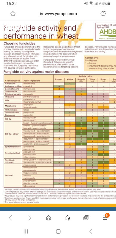

Ja cu u prvom tretmanu raditi najverovatnije Excortu,vidim da a.m.Epoxikonazol ima ocene 4 i 5 kad je u pitanju zastita od rdje. A to mi je u tom tretmanu najbitnije.
U 4 mesecu je odavno kasno za preventivu tad se samo leci i zaustavlja...
Ako su temperature normalne (nocne) i 3. List bude vani da. a ako nije 3. List vani (osim da zivimo u irskoj ovo nije sala) i nocne temperature bude 2 3 4 stupnja ili ko u mom ataru di ljudi prskaju a za 3 dana nocna bude minus 2 3 4 pa kukaju kako imaju bolesno zitoonda nemoj prskati. Propikonazol je 0 bodova ako vas iole uhvati bolest ili uopce nemojte prskati ili prskaj te sa kvalitetnim aktivnim materijama.

Ne znam kako je kod vas ali meni je taj Propikonazol sačuvao pšenicu 2014 godine bez ikakvih problema sa lisnom rđom, pegavošću...možda ne valja zbog toga što je jeftin, ne znam, nisam pametan, ima pametnijih i iskusnijih svakako.
